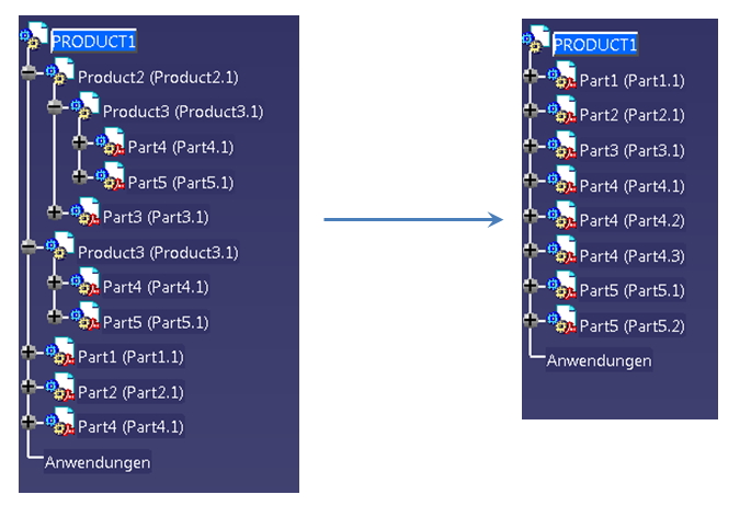

es gibt ja die Möglichkeit aus einem Produkt ein Part zu erzeugen.
Gibt es aber auch eine ähnliche Möglichkeit aus einem mehrfach verzweigtem Produkt
ein Produkt zu erzeugen, welches ein flache Struktur hat? (nur eine Ebene) (Bild)
VG

hi atngmbh
Grundsätzlich: ja!
Mit copy(oder cut) und paste in das ZielProdukt.
Das verhalten eventueller Constraints kannst du dann auch steuern über Tools - Options - MechanicalDesign - AssemblyDesign - Constraints.
Einen Automatismus für das Umwandeln gibts meines Wissens nicht.
gruß, Tom

Ich habe etwas ähnliches in einem Makro gemacht (einige "zwischenprodukte" nach Name suchen und entfernen).
Eigentlich sind es nut Cut/Paste Operationen. Es wird schwieriger, wenn Contraints oder Verlinkungen im Spiel kommen.
