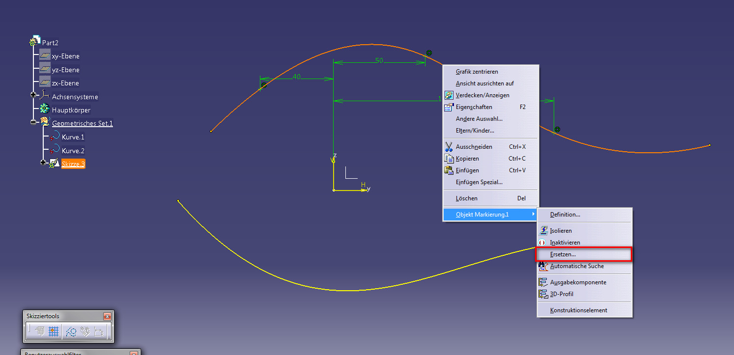

ich möchte gerne über eine Kurve ein Art Verzahnung realisieren (siehe Bild 1).
Mein großes Problem dabei ist, dass die Achse der einzelnen Zacken immer senkrecht zur Grundebene liegen muss.
Wenn ich die Dreiecke über eine Regel entlang der Kurve entwickle, wird die Achse jedes einzelnen Zackens immer senkrecht zur Kurve gesetzt. Ist für eine Normale Verzahnung ja auch richtig.

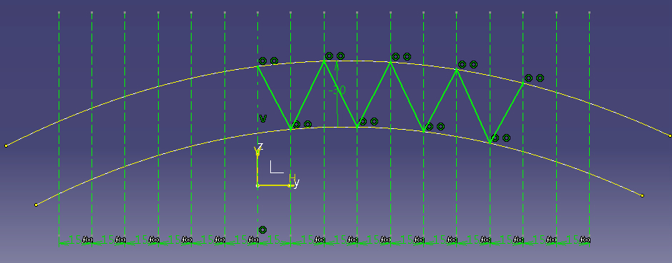

Die Seitenlängen der Zacken varieren aber, sodass ich weder über ein Muster noch über eine Regel die Bedingung erreiche, dass die Linien von der oberen bis zur unteren Kurve laufen.
In Bild 2 ist in der Skizze zu erkennen, wie die Zacken verlaufen sollen.
Kennt jemand eine Lösung, wie ich schnell die Zacken realisieren kann und nicht jeden Zacken in der Skizze zeichnen muss? Das kann bei einem Meter Länge mit einer Zackenbreite von 30 mm schonmal dauern...
