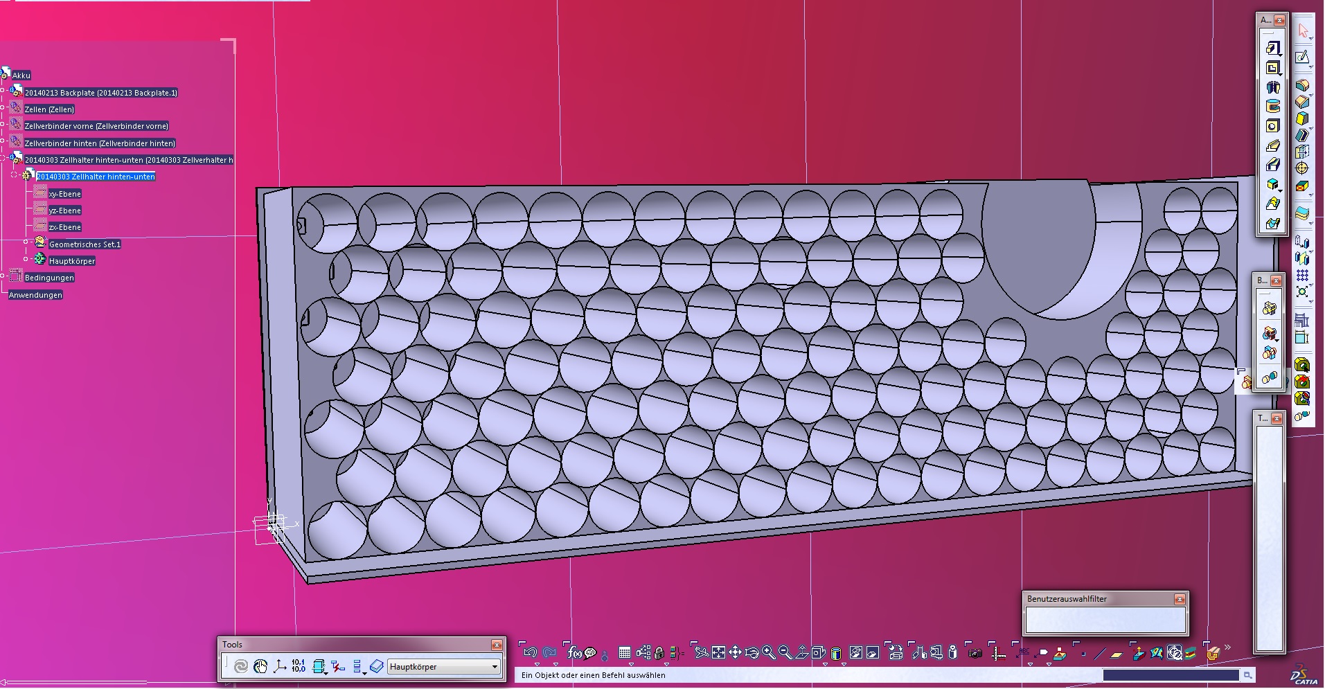

Ich hab viele Zellen (als einzelne Komponente im Assembly) für die ich eine Halterung konstruieren möchte.
Hab gerade durch Suchen die Booleschen Operationen gefunden, mit denen ich die Zellen aus einem Block ausschneiden kann.
Nun sind jedoch meine Zellen als eine Komponente definiert.
Kann ich auch irgendwie komplette Komponenten zum Ausschneiden benutzen, oder nur einzelne Hauptkörper?

Hi WaKKa.
Da geht einiges bei Dir durcheinander!
Was verstehst du unter "Zellen"?
Komponenten sind Baugruppenelemente, die du evtl nur mit entsprechender Vorbereitung in dein Part integrieren kannst, aber: JA es geht.
Nein, du kannst nicht nur Hauptkörper(davon gibts eh immer nur einen in jedem Part!) miteinander verbinden sondern auch andere Körper. Untereinander und mit dem Hauptkörper.
Am besten du stellst mal ein Bild rein, damit wir das besser beurteilen können.

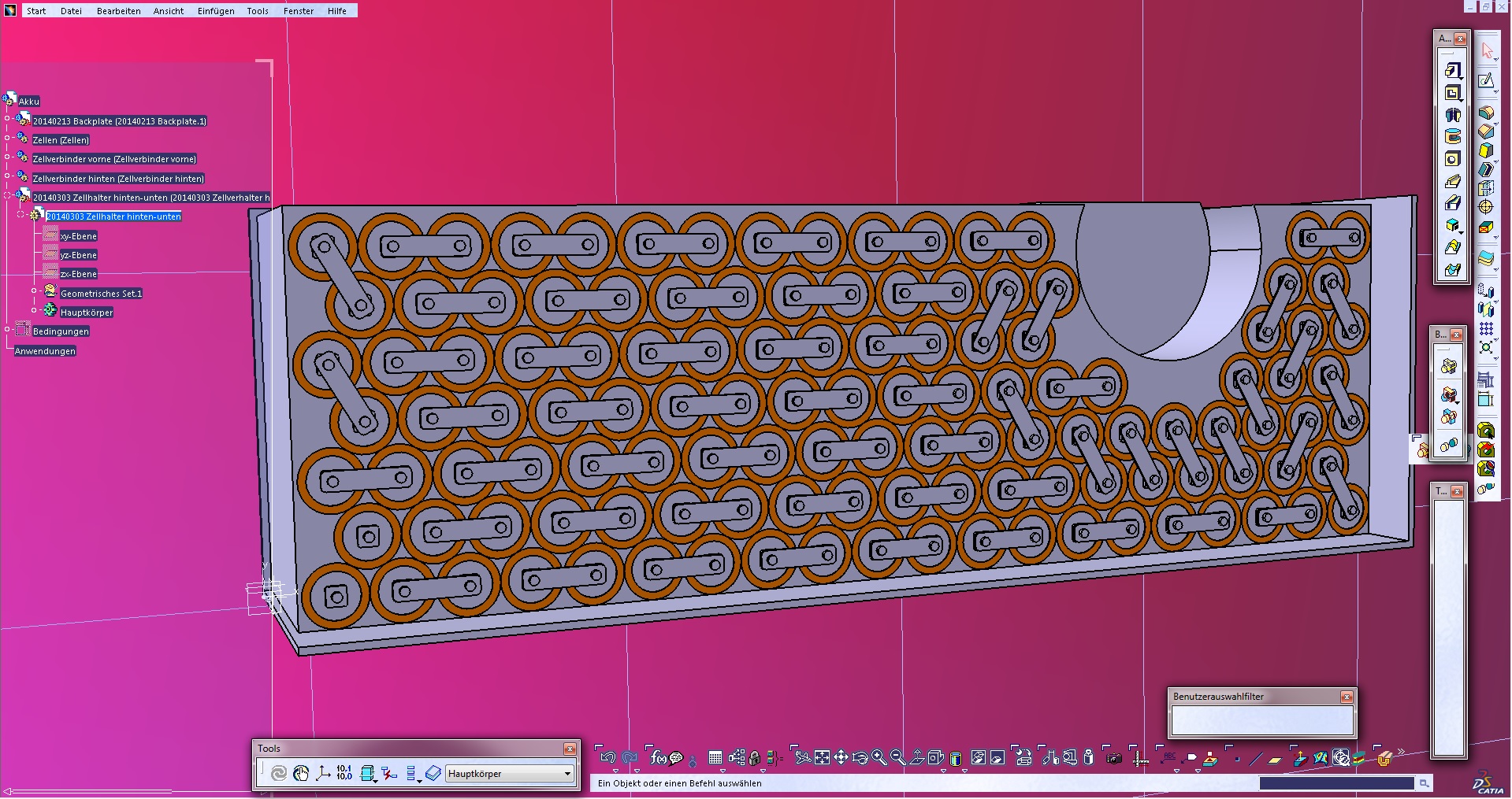

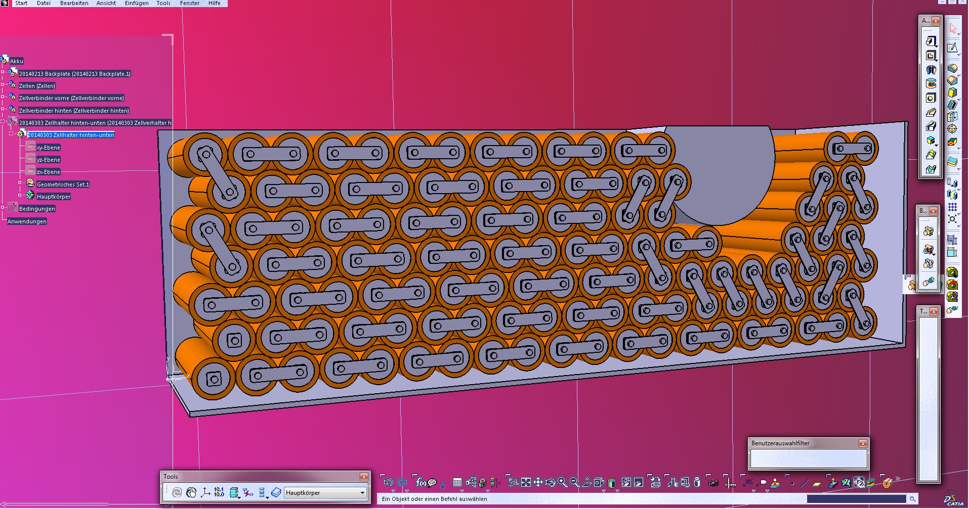

Sorry, meine Formulierung war nicht wirklich eindeutig.
Anbei mal ein Bild,damit das anschaulicher wird. (mit Zellen hab ich die Batteriezellen gemeint)
Ich bau mir gerade eine Halterung, in die man dan das Zellpaket reinschieben kann.
Dazu wollte ich praktisch von dem Block aus dem zweiten Bild die Komponente "Zellen" abziehen(soll Spriztguss oder ähnliches werden).
Habs inzwischen einzeln gemacht, ging dann doch nicht so lange.
