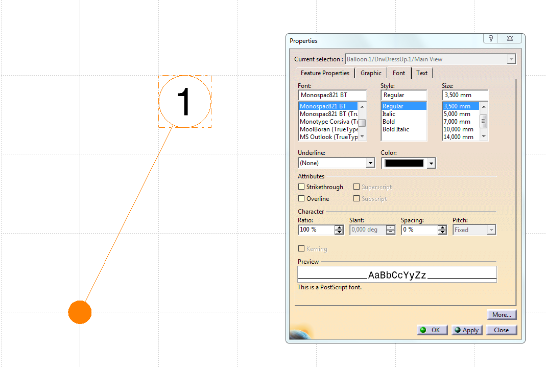

Ich habe die letzten Jahre mit Solid Works gearbeitet und arbeite
jetzt durch Job Wechsel mit Catia V5 R19.
Hier meine Frage.
Ich möchte in meiner Baugruppenzeichnung die Größe der Stücklistenballons verändern.
Der Kreis muss 10mm sein, die Schriftgröße muss 3,5mm sein
Geht das und wenn ja wo?

Den Ballon selektieren und dan die Gewünscht Schriftgrosse einstellen. (Text Properties)
Grösse des Ballons wird automatisch angepasst.

JA Danke für die Antwort.
Aber Ich muss den Ballon genau auf 10mm haben und die Schrift auf 3,5mm
Wenn ich das so mache wie du sagt habe ich beides auf 10mm.

Hmm, bei Schriftgroesse 3.5mm ist der Balloon aber kleiner als 10mm ...
Es gibt auf dem Reiter 'Text' die Moeglichkeit von 'Circle' auf 'Circle (mit Schloss davor)' umzuschalten.
Aber dann hab ich einen Balloon von 20mm Groesse
