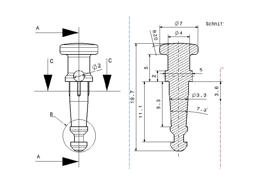

aktuell arbeite ich an einer Einzelteilzeichnung eines recht kleinen Teiles; somit kam mir der berechtigte Gedanke man koennte doch durchaus den Maßstab fuer die Zeichnung auf 10:1 drehen.
So-weit-so-gut.
Nun gibt es an besagtem Teil noch kleinere Bereiche, die man mit Schnitten, bzw. Detailansichten hervorheben moechte.
... auch gut.
ABER - verdammte Axt - warum werden die Schnittpfeile Sooooo riesig? ... bleibt beim Drucken auch riesig - Schei..... .
Kann ich das irgendwo einstelle?

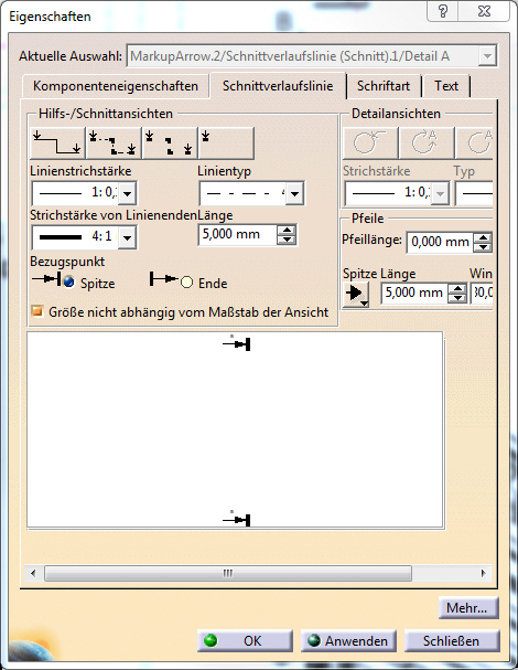

Geh mal in die Eigenschaften von dem Schnittpfeil:
"Größe nicht abhängig vom Maßstab der Ansicht"

... ich danke Euch,
haette ich man mal richtig die Augen aufgemacht: "wer lesen kann ist klar im Vorteil"
Ü´s sind auf dem Weg.
