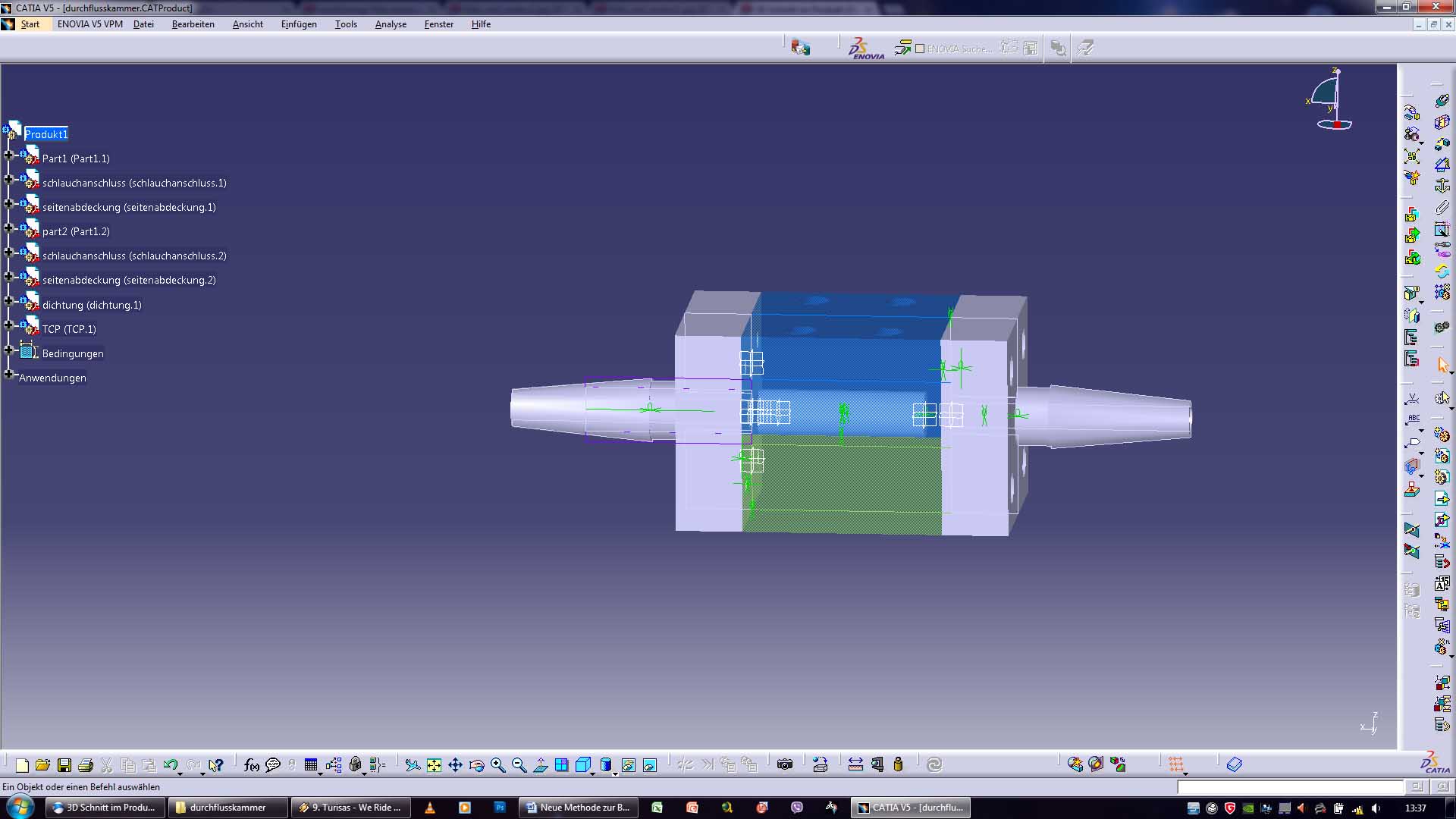

Hallo Allerseits,
ich würde gern von meinem Assembly in der 3D Ansicht mit einem 3D Schnitt 1/4 des "Würfels" wegschneiden, damit ich Sicht auf den Innenraum erhalte. Leider läßt sich mit "Schnitte" nur immer das Assembly komplett in einer Ebene schneiden.

Geht leider nicht.
Workaround:
- Tasche als Assemblyfeature erstellen
- gewünschte Bilder erstellen
- Feature wieder löschen (oder zusmindest deaktivieren)

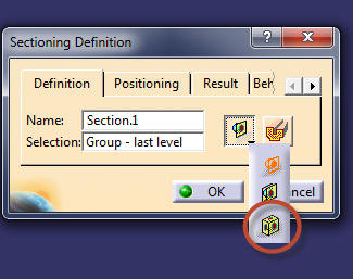

Hallo Bernd,
Geht nicht gibts nicht.
Es geht schon. Siehe Bild.
Gruß Uwe

Servus Uwe
Dann ist aber nur noch ein Viertel der Baugruppe sichtbar und nicht wie gewünscht 3/4.

erstellt am: 11. Feb. 2014 15:05    Editieren oder löschen Sie diesen Beitrag!  <-- editieren / zitieren -->   Antwort mit Zitat in Fett Antwort mit kursivem Zitat    Unities abgeben: 1 Unity (wenig hilfreich, aber dennoch)2 Unities3 Unities4 Unities5 Unities6 Unities7 Unities8 Unities9 Unities10 Unities
habs mit der Tasche im Assembly hingekriegt - danke
