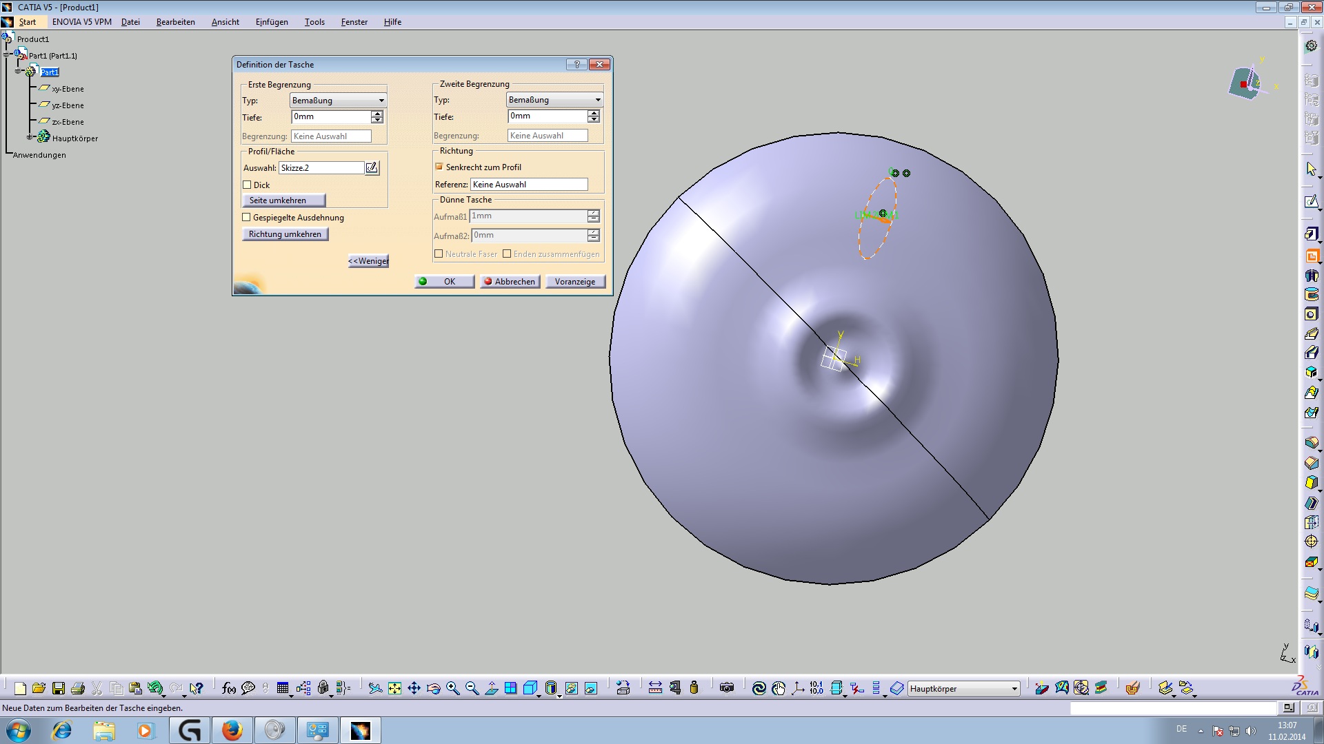

Bin neu hier und auch was catia angeht!!
Also ich will in einer 3D kontur eine Tasche machen die 3mm tief ist und dieser kontur folgt.
Ich habe ein rund teil erstellt über einen spline und der funktion Welle.
Ich bedanke mich im Vorraus für die hilfe!

Hallo Blonderjunge2,
wilkommen im Forum. Bitte Systeninfo ausfüllen.
Du kannst die Tasche bis zu einer Fläche extrahieren lasen.
Dazu noch ein Offset definieren. Siehe Bild.
Gruß Uwe

Moin danke für die schnelle antwort die Tasche kommt dann auf die andere seite ich will sie aber oben drauf haben

Dann solltest du die Ebene des Sketches auf die Seite schieben wo sie hin soll.

Danke Uwe
wie verschiebe ich diese ebene

Erzeuge dir eine Ebene dort wo du sie haben mußt.
Nun auf den Sketch RMT auf Skecht Objekt / Change Sketch Support.
Dann die Ebene unter Reference zuweisen.

Hat wunderbar funktioniert ich danke
