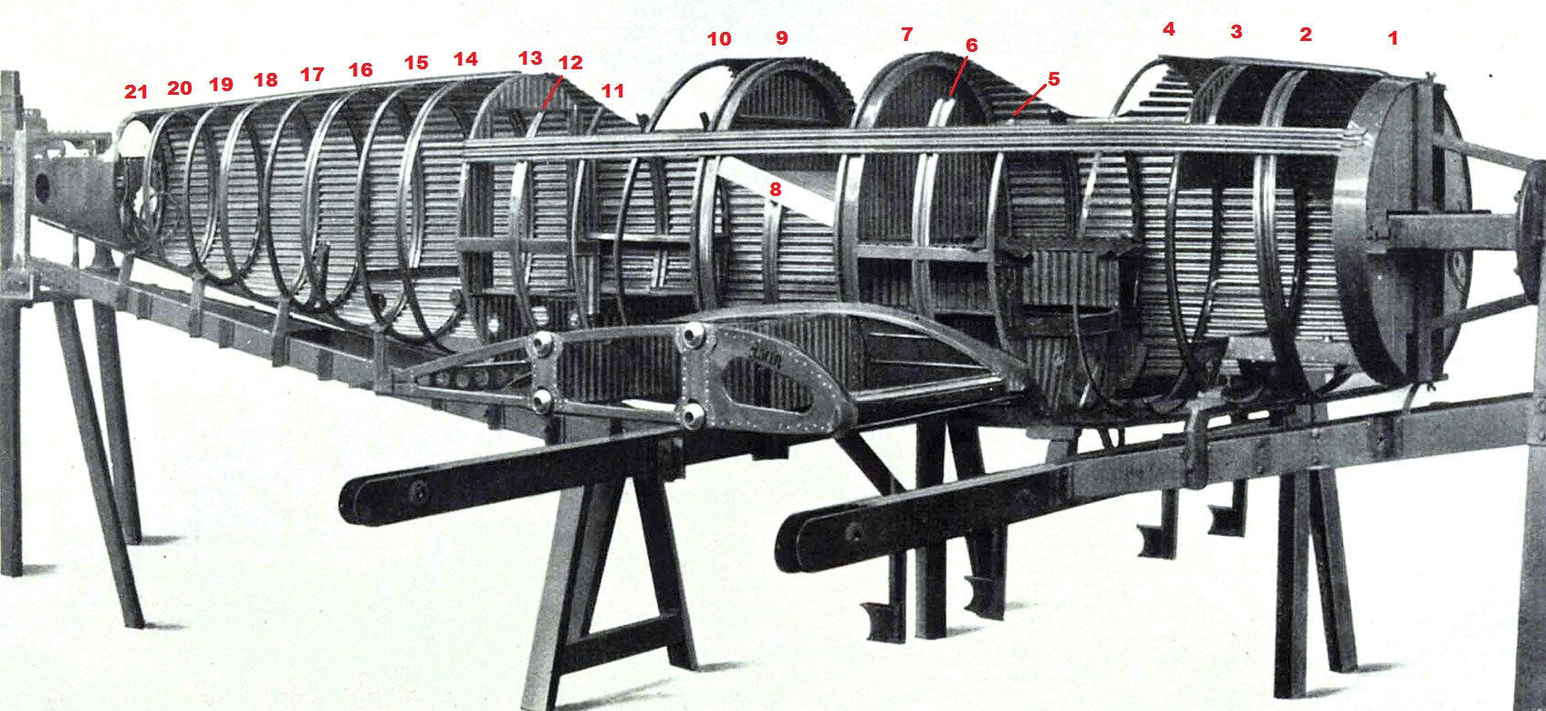

Guten Abend,
ich benötige Hilfe bei der Rumpfkonstruktion eines alten Wellblechflugzeuges. Dabei geht es um ein ähnlichen Aufbau wie im angehängten Foto zu sehen.
Die Spanten 2, 6, 7, 9, 12, 14, usw. sind U-Profile, an welchen später die Wellblech-Außenhaut aufgenietet wird.
Nun möchte ich mit der groben Rumpfkonstruktion beginnen und alle Spanten anhand von 3-Seiten-Ansichten grob ausrichten ABER genaue Maße der Spanten bekomme ich erst in einigen Wochen!
Somit ändern sich noch alle Maße der Spanten mehr oder weniger geringfügig.
Da die Wellblech-Außenhaut nun direkt auf den einfachen- und U-Profil-Spanten sitzt, muss nun auch die korrekte Krümmung bedacht werden und auch hinterher geändert werden können, damit das Wellblech immer 100% anliegt.
1. Wie würdet Ihr diese U-Profil-Spanten aufbauen um sie hinterher auch noch ändern zu können?
2. Wie würde man, im zweiten Schritt, die Außenhaut (Wellblech) im CAD umsetzen?
Danke recht herzlich für die Unterstützung.

Hallo Peter,
Grundlegend würde ich mir eine Rumpfgeometrie aufbauen.
Planes an den entsprechenden Positionen quer zur Flugrichtung erstellen.
Schnitte mit der Rumpfgeometrie erzeugen. Diese kannst du als Leitkurve für eine Rippe nutzen an der du das U-Profil erstellst. Hierbei die Ausrichtung der Rumpffläche zur Ausdrehnung des Profils nutzen.
Durch Verschiebung der Planes kannst du später die korrekte Position der Spanten definieren.
Zu dem Blech
Die sind ja eigentlich nur Wellbleche die  die Krümmung des Rumpfes bekommen.
Catiatechnisch sind das extrudierte gekrümmte Wellenprofiile.
Gruß Uwe

Hallo Peter
Wie wirst du die Spanten fertigen? Maschinell? Von Hand biegen? Wenn die Spanten U-Profile sind, musst du diese ja nicht nur in die Rundform biegen, sondern auch noch tordieren, damit sie der Aussenhaut folgen.
Ich würds auch somachen, wie Uwe. zuerst die Aussenhaut aufbauen (Denn diese ist ja aerodynamisch ausschlaggebend) und dementsprechend die Spanten einkonstruieren.
Willst du das Teil als Solid, oder als Flächenmodell aufbauen?
gruß, Tom

Hallo nochmal,
hier mal ne Solidvariante. Leider nur R19.
Gruß Uwe
