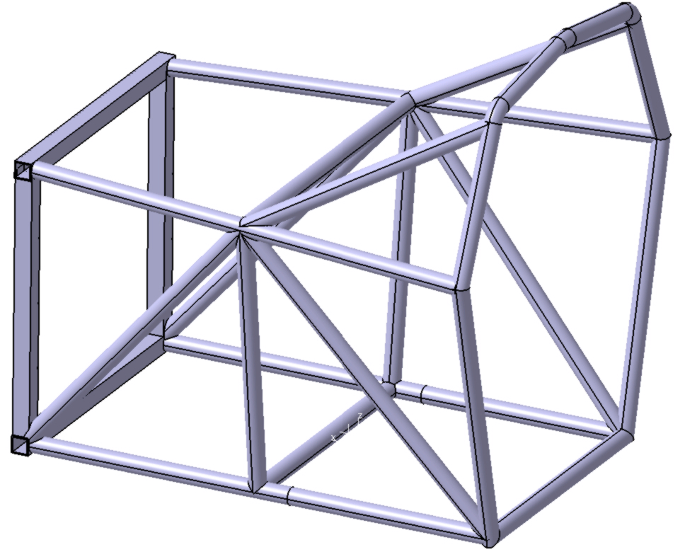

Hallo, zusammen
Ich habe das folgende Problem: beim Befehl Vereinigen und Trimmen will ich bestimmte Flächen entfernen, die aber nicht sichtbar sind. Wenn ich versuche, den einen Körper zu verdecken wird das ganze Trim verdeckt und so habe ich keinen Zugang zu den Teilflächen, die ich entfernen muss. Habt ihr vielleicht eine Lösung?

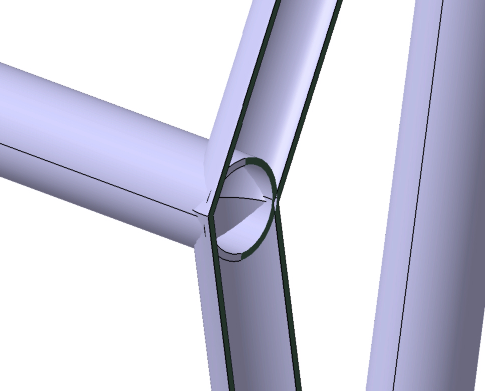

Mach mal nix ins Hide, sondern klick einfach dorthin, wo Du eine Flaeche selektieren willst, allerdings mit gedrueckter 'ALT' Taste.
Dann bekommst Du auch diejenigen Flaechen angezeigt, die sich hinter der zuoberst liegenden verbergen.

Hier paar Bilder wovon es geht. Im Schnitt seht ihr, dass ich eine Teilfläche bei der booleschen Operation Vereinigen und Timmen zum Entfernen auswählen muss, damit die Verbindung als Rahmen sinnvoll ist. Die Methode von Wolfli hat teilweise geholfen, vielleicht gibt es aber eine noch bessere Lösung, da ich nicht jedes Mal die richtige Fläche kriegen kann.

Hallo Gongola,
bewege den Cursor an die Stelle, wo du das zu selektierende Element vermutest (evtl. vorher auf "Schattierung mit verdeckten Kanten" umschalten) dann mit den "Pfeil nach oben" oder "Pfeil nach unten" -Tasten das gewünschte Teil selektieren. Es können alle hinter dem Cursor liegenden Elemente so angewählt werden. Je nach Einstellung geht auch ein Fenster "Hilfsanzeigefunktion" auf, in dem das betreffende Part mit momentan vorselektiertem Element angezeigt wird.

Vielen Dank, Stefan, es hat super funktioniert

oder klick doch einfach auf die Bereiche, die du behalten möchtest

Noch was Grundsaetzliches zum Union Trim:
Der ist eher 'Quick and Dirty' und macht sehr gerne beim Update lustige Faxen.
Ich versuche den tunlichst zu vermeiden. Im Shape Design die Begrenzungsflaechen erarbeiten, damit Split und dann einfach Add, ist zwar zunaechst mehr Aufwand, aber hinterher spart man sich die ewige Nacharbeit bei den Aenderungen.
