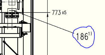

wie schaffe ich es, dass ich an Positionsnummern noch eine Zahl hoch bzw. Tiefstelle (siehe Anhang).
Danke und Grüße

Ich glaube, das geht nur mit einem zweiten Text, der einen Positional Link zum ersten verpasst bekommt (nur noetig, damit sich die zwei Texte in Zukunft gemeinsam verschieben lassen und sich nicht relativ zueinander verschieben).
Ich mach jetzt aber nicht extra eine Zeichnung auf um das zu pruefen

Bei geöffnetem "Editor" des Positionsnummerntextes: 1) eingeben, diese selektieren, in der Symbolleiste "Texteingenschaften" Hochstellen anklicken.
