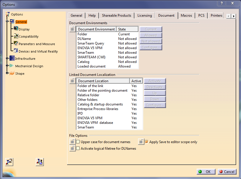

ich habe das Problem, dass ich beim Speichern ("...speichern unter") keine Ordnerstruktur, sondern lauter #Katalog usw. angezeigt bekomme.
Ich hatte das Problem vor längerer Zeit schon einmal und hab die richtige Option in den Einstellungen gefunden, dass mir da meine Laufwerke, Ordner usw. angezeigt werden, aber ich finde sie absolut nichtmehr
Vielen Dank im Voraus!

Schau dir mal die Einstellungen unter Tools -> Optionen -> Allgemein -> Dokument an.

So muss es aussehen

Vielen Dank, mit den genannten Einstellungen funktioniert es!
