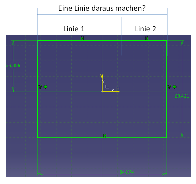

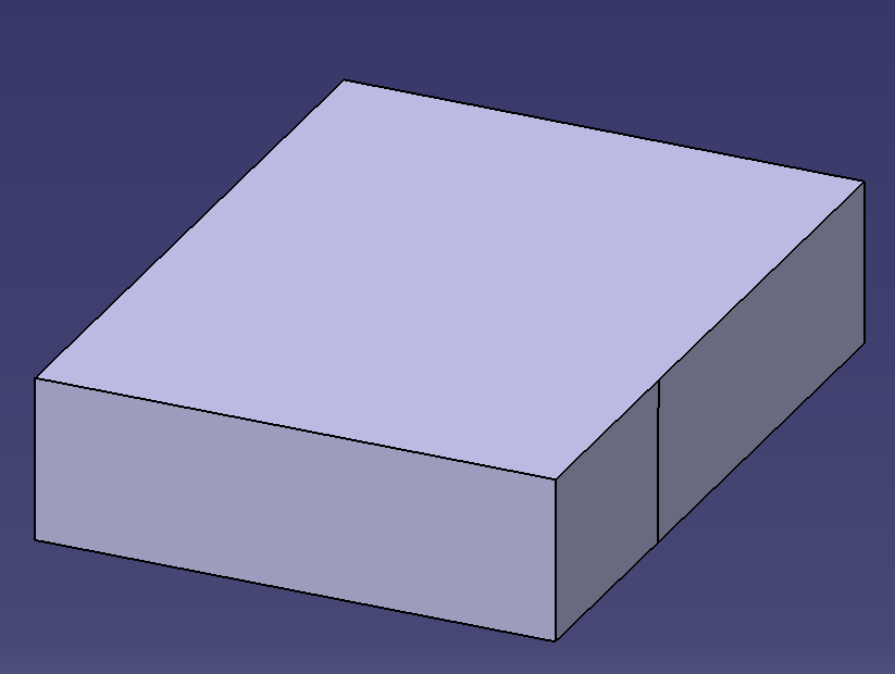

Hallo ihr,
habe mich gerade erst hier angemeldet und hoffe ich drücke mich verständlich
Habe das Problem, wie in den Bildern zu erkennen, dass ich in der Skizze gerne zwei Linien zu einer machen möchte. Wenn dort wie im ausgedachten Beispiel nämlich Bemaßung dran hängt, ist es sehr ungünstig, einer der Linien zu löschen
Gibt es ein Button dafür, zusammenfügen oder so etwas?
Kann mir jemand helfen?
PS: Ich habe schon vorher viel recherchiert, leider aber nur ein anderes Beispiel gefunden, was auf mich nicht zutrifft und hoffe mir durch einen neuen Beitrag eine Lösung zu finden.
Vielen Dank für die Hilfe.
LG Flauschi

Hi Flauschi.
Einfache Antwort: Geht nicht!
Brauchte ich aber auch noch nie. Denn ich vermeide einfach das, was in deinem Beispiel gezeigt wird.
Lösung für dein Beispiel: Line 2 löschen (wenn die Bemaßung auf Linie 1 ist... ansonsten umgekehrt) und Linie 1 an die senkrechte trimmen.
gruß, Tom

Hallo Flauschi,
zusätzlich kannst du ein Maß, das auf der zu löschenden Linie referenziert ist, auf die andere Linie nachverdrahten ohne diese löschen zu müssen.
Doppelklick auf das Maß nun auf "More" klicken. hier kannst du mit Reconnect nachverdrahten.
Gruß Uwe
