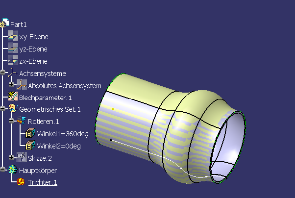

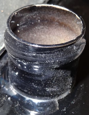

Hallo Forum,
ich möchte ein Rohr aus blech mit einer wölbung kurz vor Ende in der generativ sheet metal Umgebung
zeichen aber wie? Ich habe leider nur ein einfaches Rohr hinbekommen ohne die Erhebung gegen Ende.
Anbei ein Originalbild was ich zeichen möchte und das was ich gemacht habe. Die Sickenfunktionen in generative sheet metal lassen sich nicht verwenden da ich keine Einzellinie habe sondern einen Kreis, da die Erhebung am ganzen Umfang ist.
Mfg Tommyboy

Komisch hatte zwei Dateien hochgeladen anbei das Originalrohr. Ja deine Beispiele habe ich auch versucht und sind auch nachvollziehbar, allerdings bringen die mir bei einem Rohr nichts.

Falls ich das Bild richtig interpretieren: Rotationsfläche erzeugen und mit Flächentrichter ins GSMD überführen.

V5-R19-GSMD-Flanschbohrungmitumlaufenderausbeulung.zip
hmm, mal 2 Varianten, ist aber nix schönes^^
arbeite aber eigentlich nicht mit GSMD
@Bernd, die Hoppervariante, erzeugt dann aber eine separate Abwicklung...
