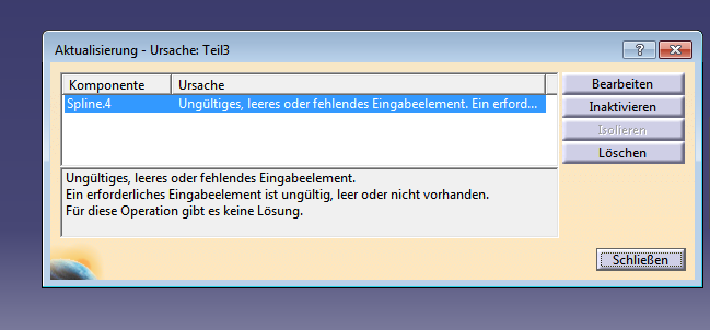

Hi Uwe danke für deine Hilfe aber Kopieren und Einfügen klappppt leider nicht es wird eine Fehlermeldung gezeigt im Anhang ist die Meldung.
Grüße Amina

du mußt "einfügen special" /"as Result" benutzen.
Gruß Uwe

Hi Uwe meinst du Bearbeiten---> Einfügen spezial..
das funktioniert auch nicht
Grüße Amina

Selektiere die Spline im Baum. Kopieren und dann Einfügen Special. Das muß.
Gruß Uwe

Mhhhh schon gemacht aber funktioniert nicht

Hallo Amina,
so sollte das funktionieren. Siehe Anhang
Gruß Uwe

Vielen vielen Dank Uwe jetzt funktioniert
