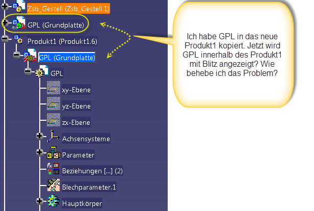

Hallo Forum,
ich habe in einem Assembly Punkte eines Parts veröffentlich und in ein anderes Part
als Verknüpfung kopiert.
Habe nun gemerkt das ich eigentlich kein Part sondern ein Produkt benötige. Deshalb habe ich innerhalb des Assemblies ein neues Produkt erstellt und das Part da rein verschoben. Allerdings
wird jetzt das Partsymbol als nicht mehr verknüpft angezeigt sondern als unterbrochen mit rotem Blitz. Wie kann ich das Problem beheben so dass der Blitz weg ist und wirder dasLink Symbol erscheint.
PS:Siehe Beispielbild
MFG Tommyboy

Hi Tommy.
Der Blitz bedeutet nicht den Bruch des Links, sondern, dass du a) eine Kopie von einem verlinkten Teil erstellt hast oder (und in deinem Fall auch "und") dass der ursprüngliche Kontextlink nicht im darüberliegende Produkt verwaltet wird.
Lösung:
1. Versuch mal kein Kopie / Paste sondern ein Cut und paste (wird bestimmt nichts bringen...)
2. Erzeuge dir in der gewünschten Konstellation eine neue Verknüpfung zu dem Quellpunkt, ersetze und lösche den alten durch den neuen.
gruß, Tom
