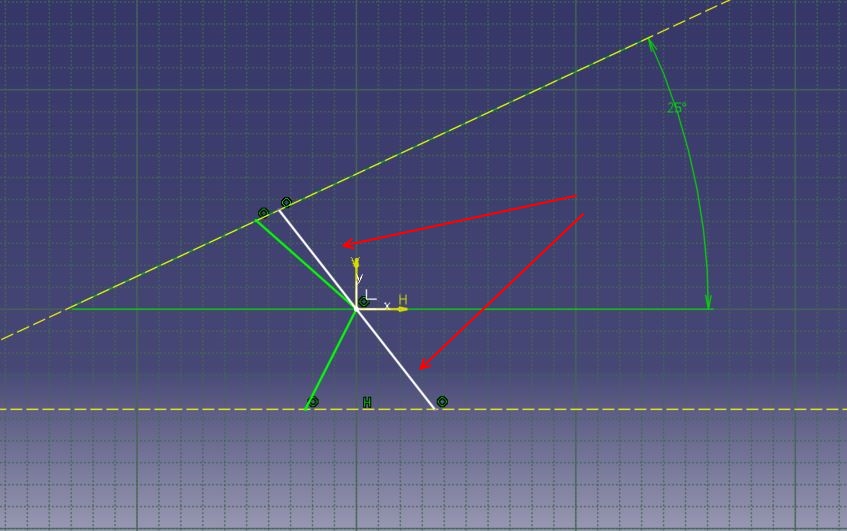

möglicherweise kennt der ein oder andere von euch das sogenannte Antriebs-Balance-Diagramm, zur Berechnung von Kollisionsgeschwindigkeiten bei Fahrzeug-Fahrzeug Kollisionen.
Grundlegend müssen diverse Einlaufrichtungen und Impulsrichtungen konstruiert werden um dann im Endeffekt einen Ausgangsimpuls zu bekommen.
Um auf die Impulse zu kommen, muss man nach Erstellung einer kleinen Konstruktion zwei Linien balancieren bis sie dieselbe Länge haben.
Die beiden mit roten Pfeilen markierten Linien müssen also so lange balanciert werden, bis sie die selbe Länge haben. Jedoch müssen dabei die Endpunkte der jeweiligen Linien auf den gestrichelten Linie bleiben.
Wenn ich nun der unteren Linie eine Bemaßung zuweise, und der oberen Linie ebenfalls eine Bemaßung mit Formel, dann ist die Skizze überdefiniert.
Gibt es eine Möglichkeit mit Catia die beiden Linien auszubalancieren, also das sie die selbe Länge haben? Auf den gestrichelten Linien dürfe sie sich beliebig bewegen.
Die Linien müssen dabei die ganze Zeit fluchten. Dies habe ich über eine 180° Bedingung gelöst (ist aber der Übersichtlichkeit halber ausgeblendet)
Vielleicht hat jemand einen guten Tipp.

Müssen die Lienen auf dem Achsensystem (Konkurrenz) sein?
Wenn nicht eine Hilfslinie auf die X-Achse gesetzt, und die  4 Punkte der Lienen zu dieser  Hilfslinie
(Konkurrenz)  setzen.
Wenn die Linien Auf dem Achsensystem Konkurrenz bleiben müssen, ist der Winkel oder der
Startpunkt des Winkels die Flexibel (eins von beiden ) sein sollten, um eine Überdefinierung der
Zeichnung zu vermeiden.
PS: Leider zu wenig Infos welches Fix werte sind.

Hi andi.
Wie schauts aus, wenn du dir eine mittelsenkrechte einzeichnest und dann beide Linien mit einer symmetriebedingung daran koppelst?
gruß, Tom

Hallo Andi,
ich würde beide Längen bemaßen und die Längenparameter äquivalent setzen.

Danke für die schnellen Antworten.
Im Prinzip sind alles Fix Werte bis auf die weißen Linien. Diese müssen sich nur in einem Punkt schneiden und sich auf ihrer jeweiligen gestrichelten Linie bleiben. Ich hänge mal eine Part Datei an.
Mit der äquivalenten Bemaßung komme ich nicht zu recht, da wird die Skizze auch überbemaßt.
Andi

Original erstellt von thomasacro:
Hi andi.
Das schaut schonmal nach einer Lösung aus, ich muss das eben nochmal an ein paar Beispiele überprüfen.
