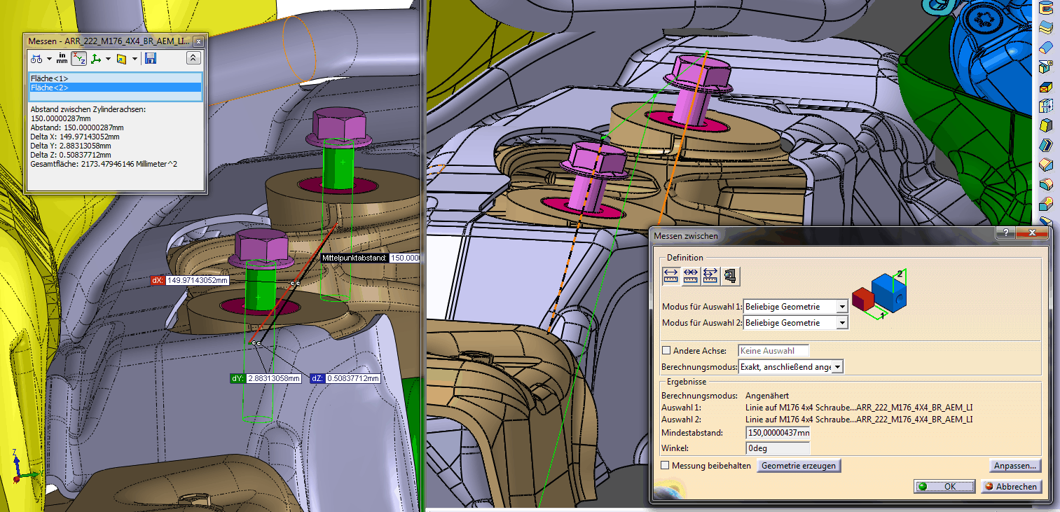

ich habe ein kurioses Problem, dass mir die Arbeit seit einigen Tagen extrem erschwert.
Ich bekomme von einem Kunden eine Bauraumfreigabe als CATPart. Da wir intern aber mit SolidWorks arbeiten wollte ich über einen Catia-Export nach *.stp die Daten für SW aufbereiten.
Doch dabei kommt es zu einem ärgerlichen Problem. Die Genauigkeit beim Export verfälscht die Werte um kleinste Teile. So wird aus einer Länge von 25mm z.B. 25.000005mm Damit lässt sich später dieser Wert nicht für die Positionierung verwenden (wenn es z.B. der Abstand zwischen zwei Bohrungen ist). Das gleiche gilt für Winkel.
Hat jemand ne Idee wo das Problem liegt und wie ich es umgehen kann?

@wolfi_z: Die "Precision" habe ich hochgeschraubt auf das Maximum von 8 hochgeschraubt.
@K.Siebert: Wir exportieren direkt aus Catia per "Speichern unter" als *.stp

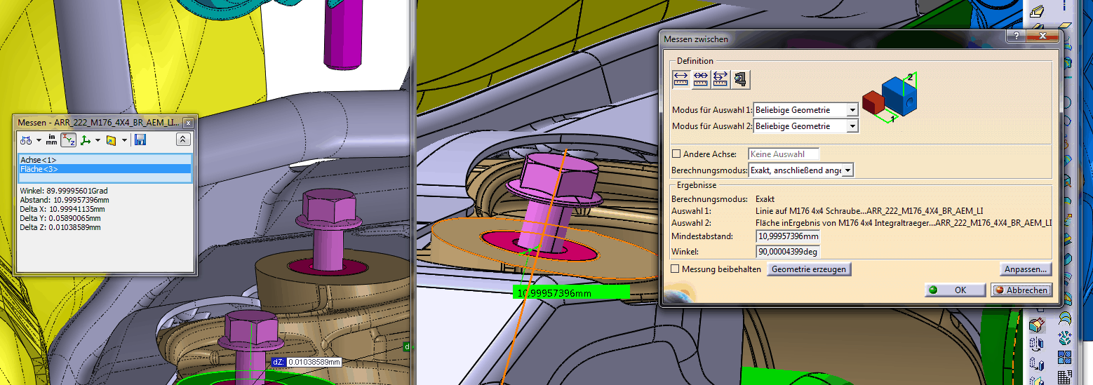

Interessant ist, dass die entstehenden Abweichungen bei der gleichen Datei in unterschiedlichen CAD-Programmen nicht identisch ist. Zwar nur Bruchteile aber es ist halt nervig, wenn Bohrung und Stirnfläche nicht rechtwinklig stehen. Um später meine Bauteile im Bauraum zu platzieren muss ich Offsetflächen ziehen oder mir mit anderen Workarounds behelfen. Das geht zwar meist in wenigen Minuten von der Hand aber ist trotzdem unnütz.
Damit ihr mal ein Bild vor Augen habt, habe ich zwei Screenshots angehängt. Es ist die gleiche Datei in SolidWorks(links) und Catia(rechts) geöffnet. Das erste Bild zeigt den ungleichen Winkel, das zweite den Achsabstand zwischen den Schrauben.

Ich weiß es hilft dir wenig weiter, aber: der Winkel ist in beiden Systemen gleich (Abweichung zu 90° ist vom Betrag her gleich). Je nach dem "auf welcher Seite" gemessen wird.
Nun ja - unterschiedliche mathematische Modelle und Berechnungsverfahren führen halt zu unterschiedlichen Rundungsfehlern.
Was ist daran verwunderlich?
Ich denke da noch an das Drama mit dem Umstieg von Catia_V4 auf V5...
Aber ist denn eine Abweichung von weniger als 10^-5 wirklich Besorgnis erregend?
Beim Abstand bewegst Du Dich hier im Bereich eines Nanometers.

Diese Abweichung per se ist natuerlich voellig irrelevant.
Das Problem ist, hat er gesagt, dass -Wir erinnern uns an ein Lied von Spliff aus unserer Jugend: Computer sind doof  - identische Punkte nicht mehr als identische Punkte erkannt werden, zueinander rechtwinklige Flaechen nicht mehr zueinander rechtwinklig sind, usw.

Gestern habe ich mit dem Kunden telefoniert und ein paar Infos eingeholt. Jetzt habe ich festgestellt, dass die Daten bereits mit dieser Ungenauigkeit zu uns versendet werden. Auf Grund seltsamer Schreibrechte auf meiner Workstation wurden die Einstellungen für die Messtoleranz bei CATIA nicht übernommen. Somit rundete auch CATIA auf entsprechend "ganze" Zahlen wie es zuerst auch bei SW der Fall war.
Der Fehler liegt also nicht in meiner Konvertierung zu SW sondern bereits im Workflow des Kunden, welchen er mir aber nicht erläutern wollte. Ich werde wohl abwarten und hoffen müssen, dass die IT auf der Gegenseite das Problem findet und löst
