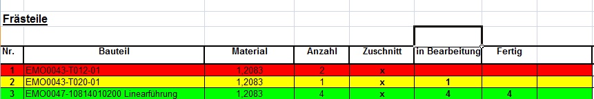

Hallo liebe CAD-User,
Ich benötige eure Hilfe um ein Makro zu kreieren.
Würde gern folgendes mittels Makro umsetzen:
Wir führen bei uns Fertigungslisten(siehe Anhang) in Excel in der der Bauteilname und der Fertigungsstand des Bauteils erfasst wird.
Quasi wenn der Zuschnitt erfolgt Zeile rot, wenn in Bearbeitung zeile gelb und wenn fertig Zeile grün.
Ich würde jetzt gern die dazu gehörige Baugruppe mit der Exceltabelle verknüpfen und erreichen das wenn das Bauteil in Excel z.B. in Bearbeitung geht(Zeile wird gelb),
sich auch die Farbe des Bauteils in der Baugruppe gelb färbt.
Der Bauteilname ist in der Baugruppe und der Fertigungsliste identisch.
Ich hoffe ihr könnt mir da weiter helfen, hab leider keine große Ahnung von Makroprogrammierung.
Vielen Dank im voraus!

also vorab, insofern das Makro manuell nach jeder Änderung betätigt wird, dürfte das funktionieren. Was genau erhoffst du dir denn davon? Vorallem, was sagt euer PDM-System und evtl. Abläufe dazu? Das Problem ist doch, dass eine Änderung sich immer auf alle Teileverwendungen auswirkt und der Sinn dieses Beispiels erschließt sich mir nicht ganz.

danke erstmal für die schnelle Antwort!
Das PDM-System gibt es bei uns nicht bzw. ist mir nicht bekannt das wir es verwenden.
Also es gibt bei uns zu jedem Projekt diese Fertigungslisten, es besteht selbst wenn die gleichen Bauteile in verschiedenen Projekten verwendet werden keine
Verknüpfung zwischen diesen. Somit bezieht sich die farbliche Änderung immer nur auf dieses eine Projektbezogene Bauteil.
Der Sinn bzw. Hintergrund des ganzen ist das die Mitarbeiter in der Montage und die Projektleiter in Catia bzw. im Viewer sehen können welches Bauteil hinter der Bezeichnung steckt und in welchem Status sich das Bauteil befindet (rot, gelb, grün) ohne die Liste durchforsten zu müssen.
Es erleichtert somit den Überblick über das Projekt bzw. die Baugruppe zu behalten und hilft einzuschätzen ob das Bauteil Kriegsentscheidend ist oder nicht.
Ich hoffe man kann den Gedanken nachvollziehen.
Es wäre auch völlig ausreichend dieses Makro manuell nach jeder Änderung zu betätigen.
Ich bin für jede Lösung dankbar!

Mein Problem ist aktuell noch, dass du garkeine Programmiererfahrung hast bzw. das zumindest so äußerst. Es wird dir aber keiner abnehmen können. wir hier im Forum können dir bei der Aufgabenstellung helfen oder einzelne Fragen beantworten, aber nur schlecht ein komplettes Programm schreiben. Mir pers. fehlt es alleine schon an Testdaten. Ich bräuchte zumindest ein entsprechendes Produkt und die dazu gehörige Liste. Dann wäre evtl. nochmal ein gemeinsames Gespräch entscheidend, wie sich das beide Seiten vorstellen oder zumindest vorstellen könnten.
Theoretisch ist folgendes zu tun...
Voraussetzung: Produkt und Liste ist geöffnet und entsprechen dem Format
> auf die Excelinstanz zugreifen
> Prüfung, ob die Liste entsprechende Informationen enthält
> Liste abarbeiten >>> Farbe auslesen und entsprechendes Gegenstück einfärben

Die Excel Object Library muss hierfür angezogen werden!
Beispiel für den Zugriff auf Excel unter .Net:

Beispiel aus dem VBA für das Einfärben in CATIA:
Alle Intanzen von "EMO0043-T012-01" werden rot eingefärbt...
Code:
Sub CATMain()
    Dim oSel As Selection
    Dim oVisProp As VisPropertySet
    Set oSel = CATIA.ActiveDocument.Selection
    oSel.Search "Name=*EMO0043-T012-01*,all"
    Set oVisProp = oSel.VisProperties
    oVisProp.SetRealColor 255, 0, 0, 1
End Sub
