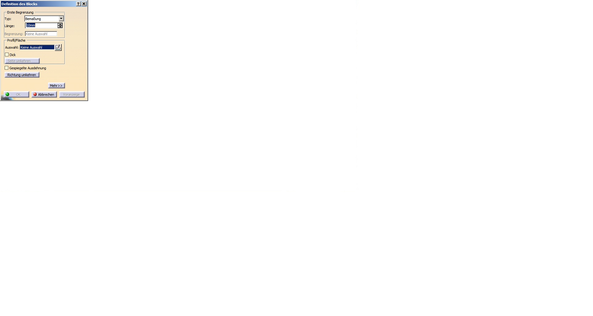

Hast du vielleicht die Option "Dickes Profil" beim Block aktiviert?
(ggf mal ein Bild posten)

Hallo knot,
Nur diese Option kann das Verhalten erklären.

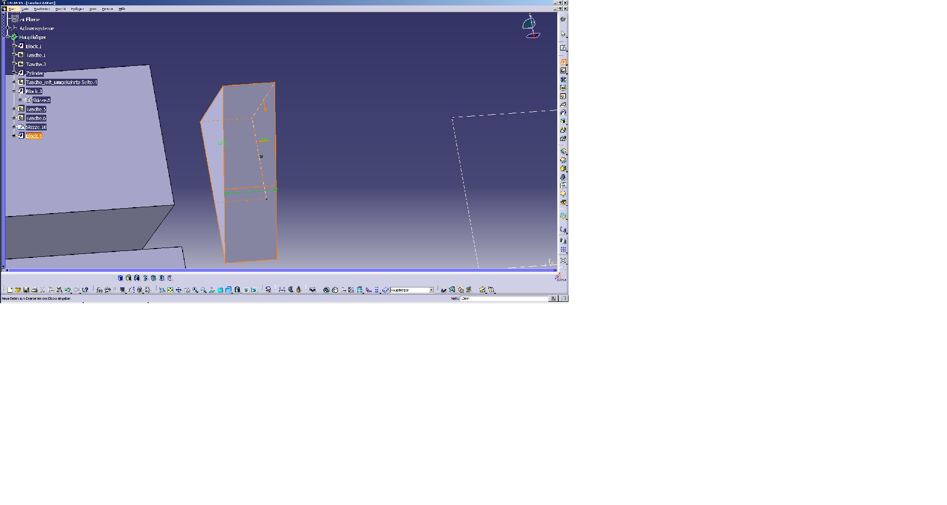

erstellt am: 09. Dez. 2013 11:54    Editieren oder löschen Sie diesen Beitrag!  <-- editieren / zitieren -->   Antwort mit Zitat in Fett Antwort mit kursivem Zitat    Unities abgeben: 1 Unity (wenig hilfreich, aber dennoch)2 Unities3 Unities4 Unities5 Unities6 Unities7 Unities8 Unities9 Unities10 Unities
Die Dicke ist nicht aktiviert, darum weiß ich nicht wieso.
Im Bild ist das leider nicht gut zu erkennen, evtl Toleranzen

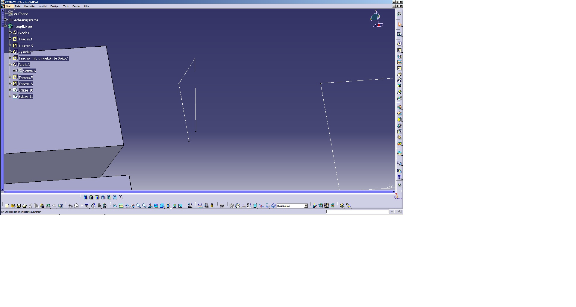

erstellt am: 09. Dez. 2013 11:58    Editieren oder löschen Sie diesen Beitrag!  <-- editieren / zitieren -->   Antwort mit Zitat in Fett Antwort mit kursivem Zitat    Unities abgeben: 1 Unity (wenig hilfreich, aber dennoch)2 Unities3 Unities4 Unities5 Unities6 Unities7 Unities8 Unities9 Unities10 Unities
hier noch einige Bilder

erstellt am: 09. Dez. 2013 12:13    Editieren oder löschen Sie diesen Beitrag!  <-- editieren / zitieren -->   Antwort mit Zitat in Fett Antwort mit kursivem Zitat    Unities abgeben: 1 Unity (wenig hilfreich, aber dennoch)2 Unities3 Unities4 Unities5 Unities6 Unities7 Unities8 Unities9 Unities10 Unities Nur für knot 10 Unities + Antwort hilfreich
dann hast du die fehlende Linie im No/Show.
Gruß Uwe

erstellt am: 09. Dez. 2013 12:18    Editieren oder löschen Sie diesen Beitrag!  <-- editieren / zitieren -->   Antwort mit Zitat in Fett Antwort mit kursivem Zitat    Unities abgeben: 1 Unity (wenig hilfreich, aber dennoch)2 Unities3 Unities4 Unities5 Unities6 Unities7 Unities8 Unities9 Unities10 Unities
Was ist den Now/show
hab es nicht verstanden meinst verdeckt?
ich habe extra die kontur offen gelassen also sprich drei linien.

Part14.CATPart
Naja, wenn der Rest des Solids das Profil schliesst, dann geht das.
Siehe Attachment.
LG ... Wolfi

erstellt am: 09. Dez. 2013 12:27    Editieren oder löschen Sie diesen Beitrag!  <-- editieren / zitieren -->   Antwort mit Zitat in Fett Antwort mit kursivem Zitat    Unities abgeben: 1 Unity (wenig hilfreich, aber dennoch)2 Unities3 Unities4 Unities5 Unities6 Unities7 Unities8 Unities9 Unities10 Unities Nur für knot 10 Unities + Antwort hilfreich
Klapp mal unter dem Sketch "Geometrie" auf und  mach mal ein Bild von dem Sketch und Struckturbaum.
Gruß Uwe

erstellt am: 09. Dez. 2013 12:55    Editieren oder löschen Sie diesen Beitrag!  <-- editieren / zitieren -->   Antwort mit Zitat in Fett Antwort mit kursivem Zitat    Unities abgeben: 1 Unity (wenig hilfreich, aber dennoch)2 Unities3 Unities4 Unities5 Unities6 Unities7 Unities8 Unities9 Unities10 Unities
hab noch mal rum gefummelt.
wenn ich eine komplette neue Datei öffne, und mache ein offene Kontur dann gibt Catia Fehlermeldung.
Wenn ich aber in einer Datei bsp einen Block schon habe, und wähle eine Fläche als Skizzenebene aus, und zeichne offene Kontur,
dann kann ich auch die offene Kontur extrudieren, cool. Dabei braucht das Profil nicht mal das Solid zu berühren ( Wolfi_Z).
Catia is schon zickig, danke für eure Schnelle Hilfe.
