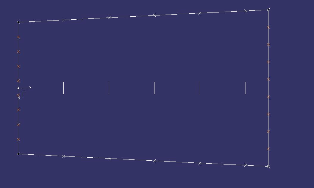

ich habe mal wieder ein Problem und ich hoffe ihr könnt mir dabei helfen :-).
Ich möchte gerne jeweils zwei gegenüberliegende Punkte (siehe Screenshot orange Kreuze) mit einer Linie verbinden.
Das Problem ist jedoch, dass dies automatisch erfolgen und sich die Anzahl der Linien nach der Anzahl der Punkte richten soll.
Die Linie mittels Muster zu erstellen funktioniert leider nicht, da sich der Abstand der Punkte in einer Reihe unterscheiden.
Somit unterscheiden sich ja dann auch der Startpunkt und Endpunkt der Linie, auch ist diese Linie nicht parallel zu den Außenlinen.
Im Moment arbeite ich im Generative Shape Design.
Vielen Dank für eure Hilfe!

erstellt am: 05. Dez. 2013 14:02    Editieren oder löschen Sie diesen Beitrag!  <-- editieren / zitieren -->   Antwort mit Zitat in Fett Antwort mit kursivem Zitat    Unities abgeben: 1 Unity (wenig hilfreich, aber dennoch)2 Unities3 Unities4 Unities5 Unities6 Unities7 Unities8 Unities9 Unities10 Unities Nur für storm1111 10 Unities + Antwort hilfreich
Hallo Eric,
mit Muster erzeugte Punkt gehören zusammen. Du musst die 2 benötigten Punkte aus den Musterpunkten ableiten (extract)

Grundskizze.zip
das mit dem Makro habe ich mir schon gedacht.
Ich benötige die Linien um mir Schnittpunkte mit Ebenen zu generieren, diese Punkte möchte ich als Userpatter nehmen.
Somit sollte es möglich sein in einer Baugruppe Resupatter zunehmen und an die Punkte Elemente zu setzen.
Soweit mein gedanke.
Nur kann ich leider nicht automatisch die Linien in Abhängigkeit von den Punkten erzeugen.
Im Moment ist die Lösung, dass ich die Linien übereinander lege, dass ist aber nicht flexibel genug.
Da müsste ich mir dann immer ein maximales Gitter erstellen, sobal dieses aber wieder größer wird muss fehlen mir die Elemente.
Ich hab mal eine Datei von meiner Grundskizze angefügt (mit Catia v5R16 erstellt).
Mit Makros kenne ich mich leider noch garnicht aus.
Ich wäre also nicht böse wenn es ohne gehen würde, wenn es nicht ohne gehen würde bräuchte ich mal einen Tipp wo ich als kompletter Neueinsteiger gute Tipps zu Makros im Catia bekomme.
Vielen Dank nochmal!

Hallo Uwe,
also die Teilung vorn und hinten kann sich im Betrag ändern, aber immer im Bereich (nicht kleiner als 1000 mm).
Wobei im Normalfall die Teilung hinten größer als die Teilung vorn ist.
Sonst bleibt die Teilung vorn bzw. hinten konstant von Punkt zu Punkt.
Über die Teilung und die Anzahl von Punkten/Linien die erzeugt werden, richtet sich dann die Breite der Skizze.
Die Länge der Skizze ergibt sich ähnlich, aber aus anderen Parametern.
Anhand dieser Grundskizze möchte ich dann Baugruppen ausrichten und über den Funktion Resupattern direkt einfügen.
Somit sollte es mir möglich sein schnell über eine Konstruktionstabelle die Parameter zu ändern und eine neue Variante meines Products zu erhalten.
Bis her ist es so, dass wenn ich die Elemnete in der Länge und Breite überainder schiebe über das bisherige Gitternetz. Fehlen mir bei bestimmten kombinationen die Elemente, dort ist dann einfach "Luft", das Gitternetzt sollte aber so flexibel wie möglich sein.
Deswegen habe ich mich mit dem Pattern beschäftigt, dort kann ich über einen Parameter steuern wie viele Punkte enstehen sollen, somit habe ich eigentlich keine Einschränkungen mehr.
Ich habe auch schon überlegt das Gitter per Makro zu erzeugen, aber da ich davon keine Ahnung habe wollte ich das möglichst vermeiden.
Ich hoffe ich konnte es einigermaßen beschreiben, ansonten bitte nochmal nachfragen.
Vielen Dank Uwe!
VG Eric

Kann die Anzahl der Schnittpunkte variieren? Wenn ja, wird das mit der Funktion "Reuse Pattern" nicht so ganz funktionieren. Du musst dann entweder jedes mal die Punkte in die Skizze projizieren.
Hast du immer eine viereckige Kontur (wenn auch nicht rechtwinklig)?

Hallo Bernd,
ja die Anzahl der Schnittpunkte kann variieren und ja ich habe immer so eine viereckige Kontur.
Ich hatte gehofft, dass ich die Punkte direkt aus dem GSD nehmen kann zum "Resu Pattern".
Wenn das nicht geht, hat sich es eh schon erledigt.
Eric
