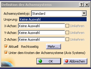

Hallo Zusammen,
ich suche einen Punkt in den Tools/Options.
Es gibt, so denk ich, eine Möglichkeit auszuwählen, ob ein neues Axis System unter dem generellen Axis System liegt.
Ich finds nur nicht, da man zu selten so was stellt.
Das eigentliche Problem ist, das bei uns bei einem Kollegen neue A´chsensysteme nicht sauber unter den eigentlichen Achsensystemen abgelegt werden, sondern da wo man gerade steht.
Vielleicht hat noch jemand einen Hinweis?
Danke und viele Grüße aus Sachsen,
Frank
bgrittmann
Beiträge: 12206
CATIA V5R19
erstellt am: 03. Dez. 2013 08:26    Editieren oder löschen Sie diesen Beitrag!  <-- editieren / zitieren -->   Antwort mit Zitat in Fett Antwort mit kursivem Zitat    Unities abgeben: 1 Unity (wenig hilfreich, aber dennoch)2 Unities3 Unities4 Unities5 Unities6 Unities7 Unities8 Unities9 Unities10 Unities Nur für bofra 10 Unities + Antwort hilfreich
neues Achsensystem erzeugen -> dabei im Definitionsfenster "unter Knoten der Achsensysteme..."
AFAIK wird diese Einstellung dann für alle neuen Achsensysteme (auch in anderen Parts) übernommen.

Hallo Bernd,
ja das wars. Vielen Dank.

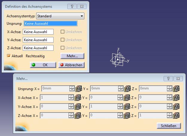

Hi Bernd.
Ich find das nicht  Wo stehe ich denn gerade auf dem Schlauch?? (siehe Bild)
gruß, Tom
bgrittmann
Beiträge: 12206
CATIA V5R19
erstellt am: 03. Dez. 2013 23:51    Editieren oder löschen Sie diesen Beitrag!  <-- editieren / zitieren -->   Antwort mit Zitat in Fett Antwort mit kursivem Zitat    Unities abgeben: 1 Unity (wenig hilfreich, aber dennoch)2 Unities3 Unities4 Unities5 Unities6 Unities7 Unities8 Unities9 Unities10 Unities Nur für bofra 10 Unities + Antwort hilfreich
Der Schalter erscheint nur, wenn dabei ein GeoSet aktiv (in Bearbeitung) ist.

Danke! Nu hab ichs auch
