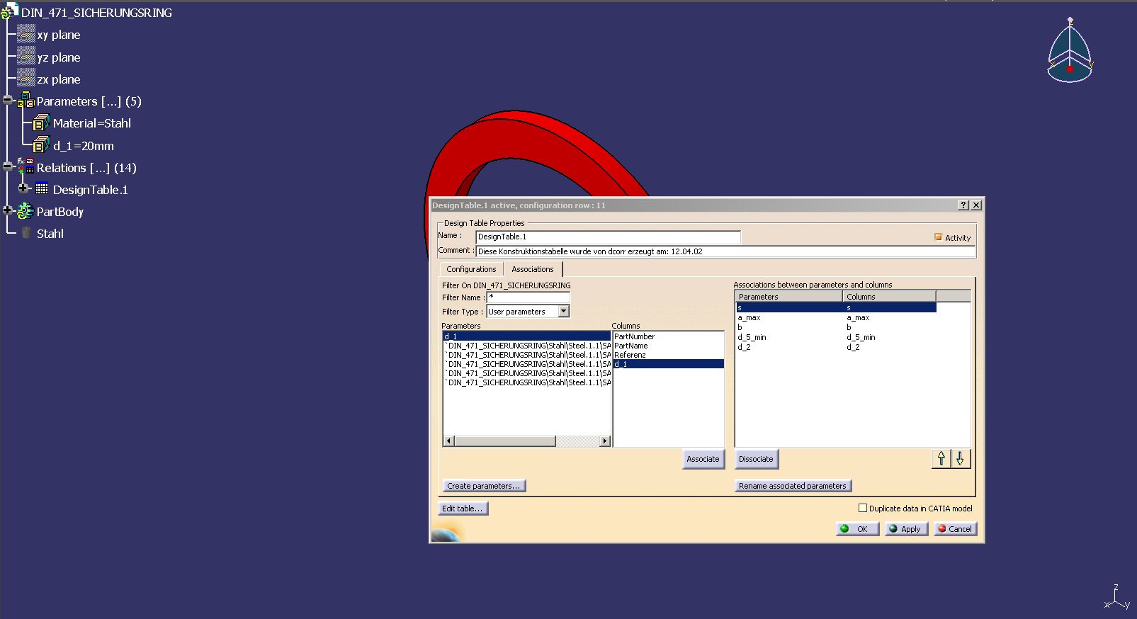

Ich habe mir einen Normteilkatalog für Catia runtergeladen, weil ich für ein Konstruktionsprojekt
genormte Druckfedern und Sicherungsringe brauche.
Das Problem ist jetzt, wenn ich ein Teil aus dem Katalog öffnen will, egal was das für ein Teil ist,
bekomme ich die Meldung
Wissensbericht:
Von                            Zusammenfassung            Typ
Konstruktionstabelle.1        Zuordnungen entfernt      Warnung
Nachricht:
Eine oder mehrere Zuordnungen wurden aus der Konstruktionstabelle Konstruktionstabelle.1 entfernt
da die Konstruktionstabelle seit dem letzen Sichern geändert wurde und
die Spaltennamen geändert wurden oder da einige Parameter nicht mehr vorhanden sind.

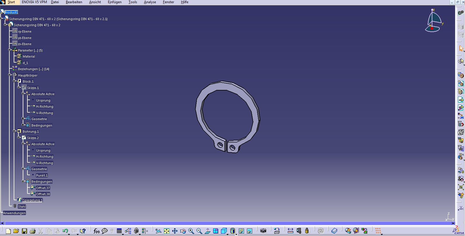

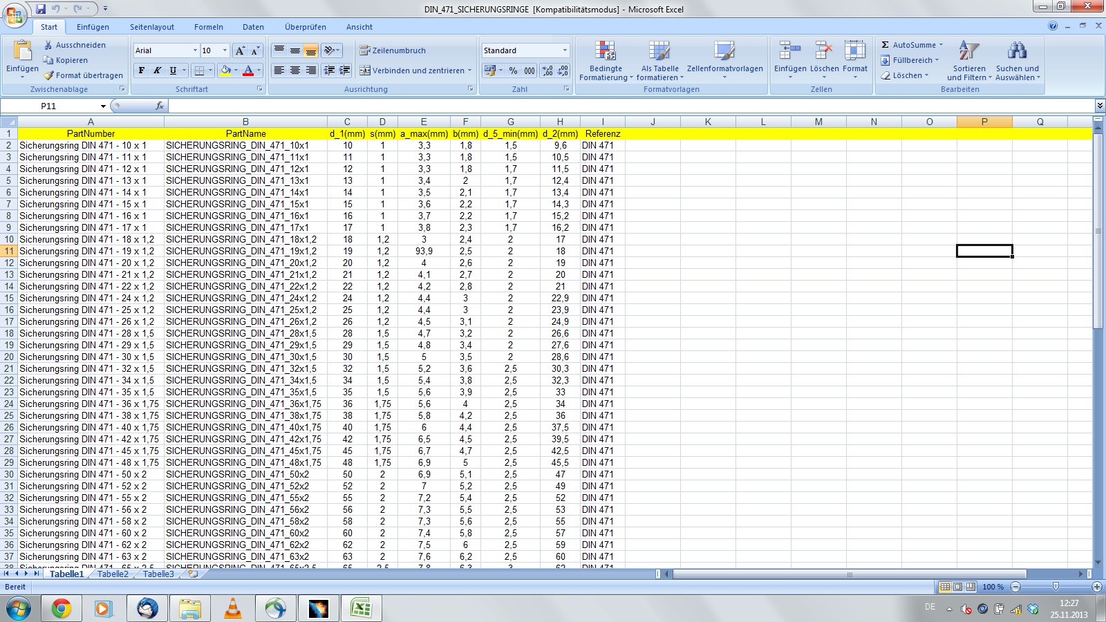

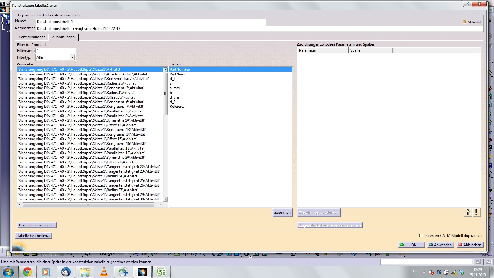

Habe mal Bilder von dem Strukturbaum, der Excel Tabelle und dem was ich in bei der Konstruktionstabelle gefunden habe gemacht.

das Problem, wenn ich das richtig sehe, ist die fehlende Zuordnung (zu sehen in deinem Bild drei) zwischen den Parametern(CATIA) und den Spalten(Excel). Diese müssten eigentlich rechts in dem Fenster auftauchen.
Um diese Zuordnung nun neu zu setzten musst du die Spalte mit dem dazugehöhrigen Parameter verbinden (Parameter auswählen => Spalte auswählen auf "Zuordnen" klicken). Tipp: Wenn du bei "Filter Typ" Benutzer Parameter auswählst gehts schneller  .
Hast du dann alle Spalten mit Parametern verknüpft sollte es funktionieren.

Das Problem waren nicht die fehlenden Zuordnungen sondern die Formatierung von Excel.
Catia arbeitet ja bekanntlich mit einem "." als Dezimaltrennzeichen und nicht mit einem ",".
In allen Excel-Tabellen der Normteile waren die Nachkommastellen jedoch mit einem "," getrennt.
Musste letztendlich nur das "," durch "." ersetzten und schon funktioniert alles wunderbar.
