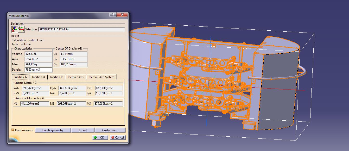

gibt es irgendwo eine deutsche Erklärung zur Box "Measure Inertia" oder kann mir jemand die enzelnen Werte bechreiben, auf was sie bezogen sind? Im besonderen interessieren mich die Werte "Inertia Matrix/G" wie z.B. IozG oder IyzG und die "Principal Moments/G" im allgemeinen. Was sagen die einzelnen Werte genau aus bzw. bezogen auf was? Ich hab' da einen Drehtisch uns soll jetzt anhand dieser "measure inertia-Box das Trägheitsmoment ermitteln (siehe Bild).
Möchte mir jetzt nicht deswegen irgendein buchzulegen, indem es evtl. beschrieben ist. Bin also über jeden Tip dankbar.

Inertia/G: Trägheitsmomente/Matrix zum den Schwerpunkt
Inertia Matrix/G: Trägheitstensor, Ausrichtung wie Ursprungskooridnatensystem
Principal Moments/G: Hauptträgheitsmomente (Deviationsmomente = 0) zu G
