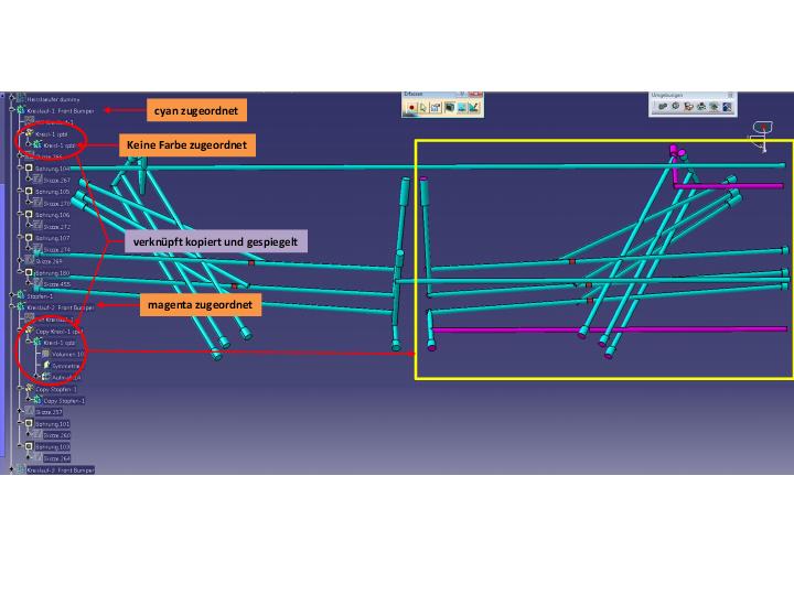

Ich erstelle z. Zt. eine Werkzeugkühlung eines symetrischen Bauteils, Ich habe alle sym. Kühlbohrungen in einem Körper zusammengefasst (Kreisl-1 spbl) und diesen verknüpft kopiert, gespiegelt und in den Kreislauf-2 eingebaut. Der Körper "Kreisl-1 spbl"  hat keine Farbzuweisung. Die Körper Kreislauf-1 und Kreislauf-2 sind jeweils mit einer Farbe belegt.
Mein Problem ist nun das die gespiegelte Kopie die Farbe des Kreislauf-1 beibehält, obwohl ich die Farbe für Kreislauf-2 auf Magenta gesetzt habe.
Ich habe die gesp. Bohrungen in Kreisl-2 schon händisch von Cyan auf Magenta umgefärbt. Wenn ich allerdings am Ursprung (Kreisl-1 spbl) etwas ändere verfärben sie die Bohrungen wieder zurück auf Cyan.
Kennt jemand eine Möglichkeit wie ich Kreislauf-2 eine andere Farbe zuordnen kann und er diese auch behält.

Hallo Jürgen,
hast du schon versucht den Körper die Properties zurück zu setzen? (reset properties)
Gruß Uwe

Ja, habe ich schon versucht, beim Körper mit den gespiegelten Bohrungen. Er behält seine Cyanfarbe, egal was ich mache.

wie sieht es denn unter dem Körper "Kreisl-1 spbl" hast du da vielleicht dem Pad´s andere Farben zugewiesen?
Den Körper "Kreisl-1 spbl" würde ich auch mal resetten. (Dann Körper neu kopieren,da die alte Kopie sich womöglich nicht mehr ändert.
Ist schwierig das ohne das Model zu beurteilen wo der Fehler herkommt.

Kreisl-1 spbl hat keine Farbe zugewiesen, auch seine Inhalte nicht, darauf habe ich bewusst geachtet.

Hast Du Dir das schon mal im Graphic Properties Wizard angeschaut?
Was ist das und wo finde ich es ?

Original erstellt von juergen_j:
Ich habs befuerchtet
Was ist das? -> Das ist die Funktion, die Du brauchst, und die in keiner Schulung vorkommt
Wo findest Du das? Vermutlich musst Du Dir diesen Befehl ueberhaupt erstmal ueber Tools-Customize auf die Graphic Properties Palette laden.
Ansonsten ist es die Orange mit dem Zauberstab
LG ... Wolfi

Anbei ein Screenshot vom Graphic Properties Wizard, es wird alles in Magenta angegeben, obwohl es Cyan dargestellt wird.
Manipulieren kann ich mit dem Wizard aber nichts? Mit F1 steht leider keine Beschreibung der Funktion zur Verfügung.

erstellt am: 20. Nov. 2013 11:13    Editieren oder löschen Sie diesen Beitrag!  <-- editieren / zitieren -->   Antwort mit Zitat in Fett Antwort mit kursivem Zitat    Unities abgeben: 1 Unity (wenig hilfreich, aber dennoch)2 Unities3 Unities4 Unities5 Unities6 Unities7 Unities8 Unities9 Unities10 Unities Nur für juergen_j 10 Unities + Antwort hilfreich
Du kannst hier erkennen, auf welcher Hierarchieebene welche Farbe / Strichstaerke /Hide-Show usw. zugeordnet ist.
Dann kannst Du an diese Stelle der Hierarchie hingehen, und dort die Farbe aendern.
Allerdings hatte ich mal das Problem, dass der Wizard eine Ebene rausgelassen hat. Das muesstest Du also manuell pruefen.
http://ww3.cad.de/foren/ubb/Forum139/HTML/004114.shtml
