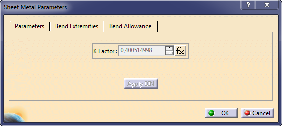

Hallo Catia Gemeinde,
ich habe da mal wieder ein eigensinniges Problem.
Ich komme aus der Kühlschrankbranche und bei Kühlschränken kommen "Rollbondverdampfer" zum Einsatz. Hierbei handelt es sich um 2 "aufeinandergeklebte" Alu-Blechtafeln welche partiell keinen Kleber haben. Diese Partien werden dann nach dem Verkleben mittels Druckluft aufgeblasen sodass ein Kanalsystem entsteht durch welches dann später das Kühlmittel fliesst.
Momentan hänge ich mich mit dem Konstruieren dieser Bleche auf.
Ich habe hier solch einen Verdampfer welcher dann auch noch Biegungen enthält. Wenn ich diese beiden Blechtafeln incl der Kanäle aufzeichne und dann beide separat biege berechnet Catia natürlich die "neutrale" Faser jeweils in der Mitte (oder zumindest ungefähr) der jeweiligen Blechtafeln. Somit sind die beiden Körper logischerweise nach dem Biegen unterschiedlich lang.
Da das Gebilde jedoch in der Realität aus 2 verklebten Blechtafeln besteht ist die neutrale Faser ja eigentlich entlang der Klebefläche.
Wie kann ich Catia das beibringen.
Anbei noch ein vereinfachtes Bild wie so etwas aussieht. Im ungebogenen Zustand sind beide Tafeln gleich lang und nach dem Biegen natürlich unterschiedlich.
Danke für eure Hilfe.

Ohne hin tricksen wird es IMHO nicht funktionieren (das Blech im beschneiden, extra Part für gebogenen Zustand)
Du kannst noch versuchen die Darstellung ,möglichst gleich zu bekommen indem du die Biegeparameter änderst (bei einen 0,5 beim andern 0).

Hallo Gansen,
du könntest versuchen den K-Faktor auf "Null" zu setzen. Bzw. für das andere Teil die Blächstärke.
Nicht getestet.
Gruß Uwe

Danke schonmal für Eure Ideen.
Die Idee mit dem K-Faktor hatte ich auch schon. Allerdings bekomme ich das nicht in einem CATPart hin, oder?
Da ich pro CatPart nur 1x Blechparameter eingeben kann oder?

Ja das meinte ich.
In dem ersten Part Faktor = null
Im zweiten Faktor = Blechstärke.
Wie gesagt es ist nicht getestet.
Kannst ja mal Rückmeldung geben.
