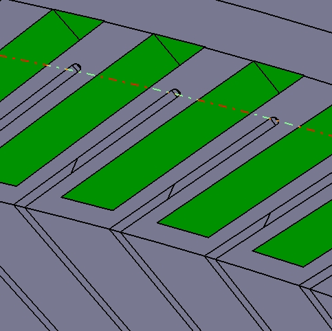

ich habe mal mein ein Problem mit meineim Catia...
Ich habe ein 3D Modell (Bild 2) und habe es ins 2D abgeleitet. Jetzt fehlt aber bei den schmalen Taschen im 2D ein Teil und ich weiß nicht warum.   Kann mir das jemand sagen? 2D sieht man in Bild 1.

Hallo zarentochter,
das sieht mir danach aus, das auf deinen Nuten noch eine dünne Haut ist.
Ist aber eher schwer anhand den Bildern zu beurteilen.

Okay. Also dann beschreibe ich mal was ich gemacht habe, dann kannst du dir bestimmt ein besseres Bild machen oder?
Ich habe einen Körper und durch den müssen sehr verwinkelte Kanäle durch. Ich habe jetzt also auf beide Stirnflächen eine Skizze draufgelegt und die Eckpunkte der Skizze miteinander verbunden(5 Stück). Dann habe ich die Funktion "Volumenkörper mit Mehrfachschnitten" ausgewählt und diesen dann vom ursprünglichen Körper entfernt(mittels boolscher OOperation).
Gibt es hier dann eine einfach Möglichkeit den Kröper zu verlängern, ausser die Skizze zu verschieben?

Hallo nochmal,
habe grundlegend schon verstanden was du gemacht hast, aber ich habe keine Glaskugel um zu sehen wie deine Skizzen,Volumenkörper aufgebaut, ausgerichtet usw sind.
Es gibt hier 1000 Wege so etwas aufzubauen. Nur weil du einen davon gewählt hast muß ich ja noch nicht wissen welchen. Das solltest du bei deiner Fragestellung immer bedenken.
Ein Bild (mit Strukturbaum), oder die Datei helfen da manchmal ungemein um die Sache zu beurteilen.
Gerne werden wir dann hier im Forum behilflich sein.
