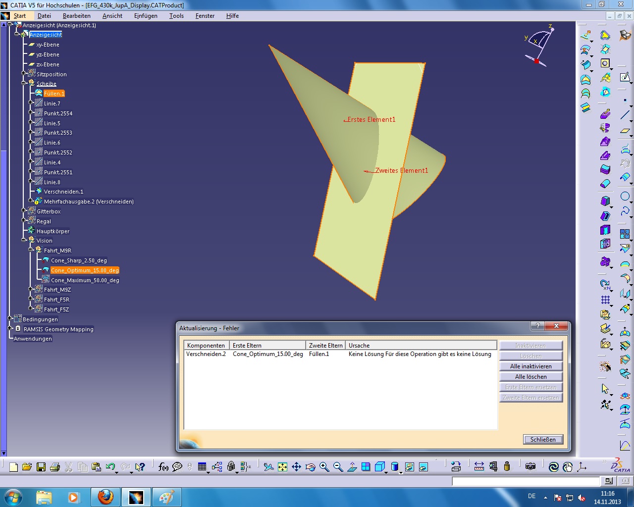

ich möchte einen Kegel mit einer Fläche verschneiden um die Schnittlinie zu bekommen. Als Fehlermeldung bekomme ich "Für diese Operation gibt es keine Lösung".
Kann mir bitte jemand helfen? Ich steh gerade total auf dem Schlauch und weiß nicht weiter.

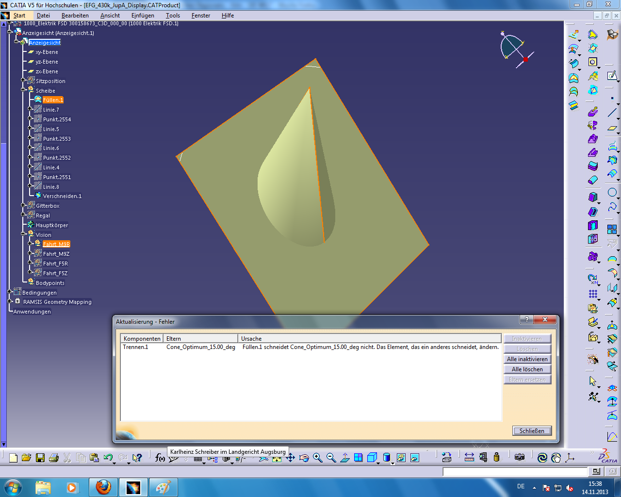

Hallo Uwe,
wenn ich den Kegel an der Fläche abtrennen will, dann kommt die Meldung "Füllen schneidet Cone nicht" (siehe Bild 1). Die Kegelfläche geht jedoch vollständig durch die Fläche (siehe Bild 2).
An einer neuen Ebene parallel zum Kegelring lässt sich ein Teil abtrennen. Der getrennte Teil kann allerdings auch nicht mit der Fläche geschnitten werden.

Dann liegt wohl das Problem am Kegel.
Auf dem Bild Trennen kommt mir die gehiglightete Linie verdächtig vor. Da könntes du mal angreifen.
Erstelle probeweise einen Kegel der aud zei Hälften besteht und teste das mal.

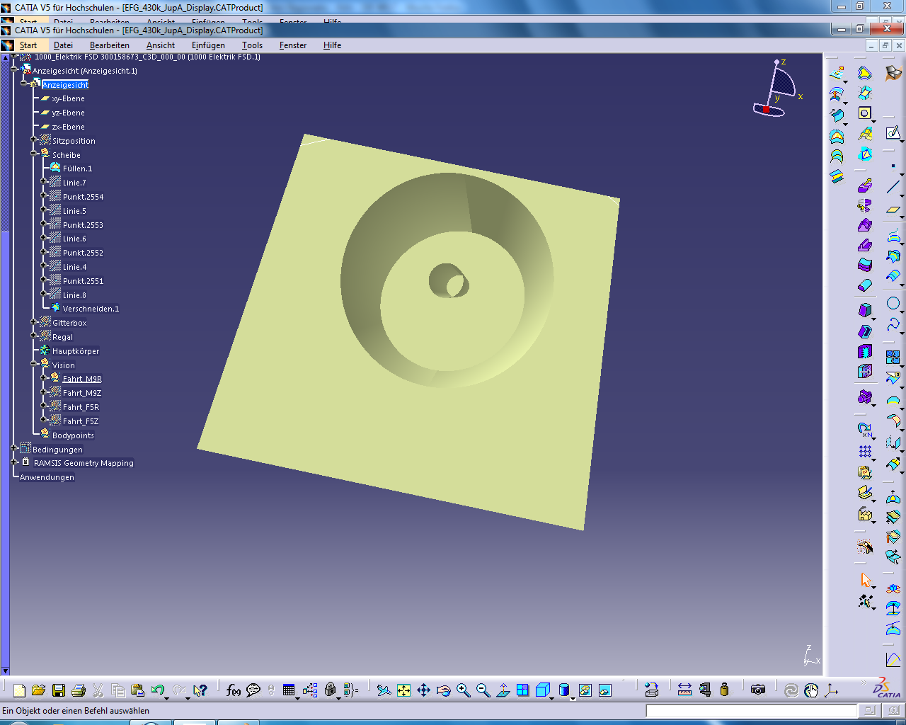

Kegelschnitt.CATPart
Der Kegel ist der Sichtkegel in Ramsis. Ich habe ihn an der Linie getrennt und erneut versucht einen Schnitt zu machen. Gleiches Ergebnis :-(

V5R19-Kegelschnitt-EDU.CATPart
da hilft wohl  nur nachbauen
Ache erzeugen
Kurve ableiten, ggf spliten.
Rotationskörper erstellen.Verschneidung.

@ Thomas
da muß ich beipflichten.
Scheint wohl an der schlechten Flächenqualität des Kegels zu liegen.

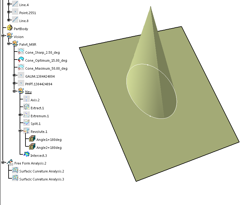

Erzeuge dir eine Powercopy
Input ist Kegel, Mantelline und eine Ebene
Dann musst du nur 3 Auswahlklicks machen, einen für das Zielgeoset, einen für einen eventuelle Voranzeige und einen fürs OK ;-)
Bei 40 Elementen bist du in 2-3 Minuten durchgeklickt.
