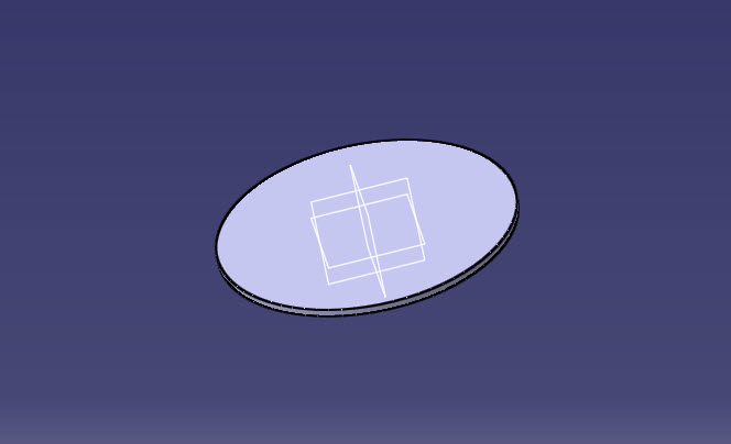

Hallo Community,
Ich möchte mehrere "Flanges" aus einem kreisförmigen Blechteil erzeugen (ähnlich wie Sonne und ihre Lichtstrahle  . Ich arbeite in der "Generative Sheet Metal" Umgebung.
Eine Lösung wäre den Kreis im Sketch in mehrere Segmente zu unterteilen, und bei jedem zweiten Segment ein Flange erzeugen (dazwischen ist leer). Weis jemand wie das geht? Kann man das auch direkt im Generative Sheet Metal lösen?

V5-R19-GSMD-moeglicheLoesungfuerkreisinsegmente.CATPart
V5-R19-GSMD-moeglicheLoesungfuerkreisinsegmenteundeineweitere.CATPart
Eine Möglichekeit mittels Auschneiden und mustern
Eine Weitere mit einen Halbkreis, da die Limitierung des Kreisbogens nicht mit einem Vollkreis funktioniert,
anschliessend mustern, kopieren und einfügen in einem neuen Körper und einer 180 ° Rotation.
