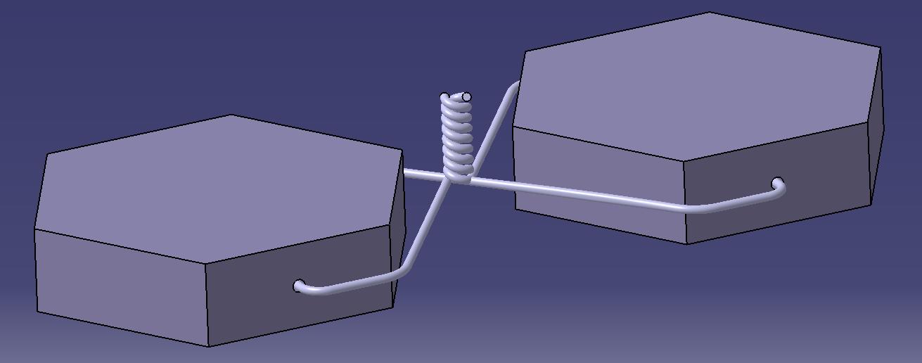

ich bin kurz vorm Nerven zusammenbruch und brauch mal eure Hilfe.
Ich muss eine Drahtsicherung zwischen zwei Sechskantpassschrauben ziehen und nichts klappt wie ich es will.
Ich habe im Wireframe Design eine wunder schöne Kurve mit Helix entworfen und zum schluss zu eine Kurve zusammen gefügt. Wenn ich jetzt versuche eine Rippe zu erstellen (mit Kreis Profil) meckert Catia nur rum.
Daher meine Frage, gibt es eine schönere Möglichkeit oder andere so etwas zu bauen bzw. aus einer Kurve einen Draht zu machen?
Vielen Dank für eure Mühe im voraus.
-Patrick

Was Meckert Catia?
Hat die Kurve Knicke?
Sind die Radien aussreichend gross genug, so das die gestauchte Fläche keine Schleife bilden kann?
Bild?
Schönerer Möglichkeit: IMHO Überflüssig sowas zu konstruieren, es muss nicht alles ausmodelliert sein.
im GSD die Funktion sweep/translation verwenden - da muss dann auch der Kreis nicht konstruiert werden.
Andere Möglichkeit: die Rippe als 4 Kant Profil definieren und dann ausrunden
