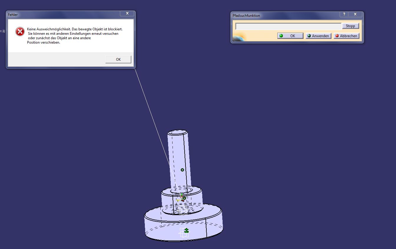

Hier mal ein genaueres Problem was ich momentan als habe:
Wenn ich als ganz einfaches Beispiel einen Ring habe der auf einem Bolzen sitzt und ich diesen dann Demontieren will, lege ich erst den groben weg zum Zielpunkt fest und versuche dann mit der Pfadsuchfunktion einen Automatischen weg Berechnen zu lassen. Dabei sagt er mir aber immer mal wieder dass Kein Kollisionsfreier weg vorhanden sei.
Habe mal Bilder angehängt.
Auf den Bildern im Anhang sieht man das Problem genau.
Wenn ich Bei Schritte auf Klein oder Mittel gehe hat es eben funktioniert bei Groß wurde mir nach ca 2min berechnen und keinerlei Bewegung dann die Fehlermeldung von Bild 2 angezeigt.
Und wenn ich es richtig verstanden hatte war die Einstellung der schritte doch dazu gedacht die Berechnungsdauer zu verkürzen indem die Berechnung mit Größeren schritten durchgeführt wird.
Probleme würden sich dadurch für mich allerdings nur ergeben wenn man z.B. eine Unterlegscheibe 1mm anheben muss und um sie dann vor einer Fläche liegend zu Seite wegziehen muss um sie auszubauen, die verschiebeschritte allerdings mehr als 1mm betragen.

>>Welche Online Hilfe meinst du, ist die direkt in CATIA?
Wo / ob die bei Dir installiert ist, kann ich nicht wissen.
Aber wer ohne Online-Hilfe arbeitet, verdient auch keine Hilfe aus dem Forum.
Na ja - dann hast Du ja eigentlich kein Problem.
>>...indem die Berechnung mit Größeren schritten durchgeführt wird.
Ich bin nicht mit dieser Anwendung vertraut, aber ganz allgemein gilt:
Größere Schritte = weniger genaue Berechnung.
Und die Fehlermeldung sagt ganz klar: Das bewegte Objekt ist blockiert.
Also bleib doch einfach bei der Einstellung "mittel".
Ich kenne Dein Modell nicht, aber es macht auch hinsichtlich der Anforderung an die Rechengenauigkeit einen Unterschied, ob der Ring in einer engen Passung sitzt oder ob er reichlich Luft hat.
Wenn Du Zeit für einen Test hast, dann mach doch mal den Innendurchmesser des Rings größer und probier es noch einmal mit der Schrittweite "groß".
