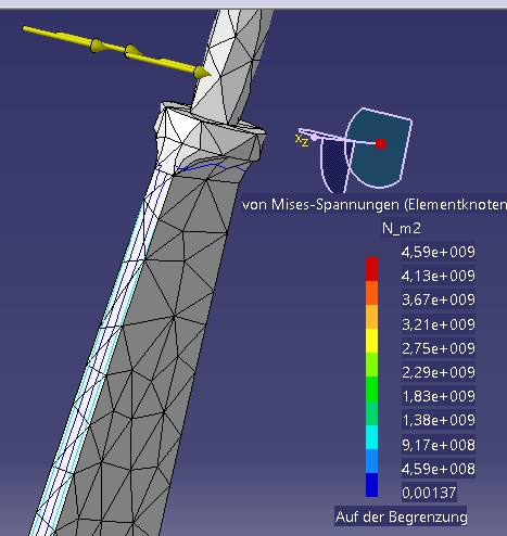

wie stellt man statt den von Mises Knotenspannungen, geglättete von Mises-Spannungen ein?

-> Darstellung der Mises-Spannung erstellen -> Objekt -> Definition -> Reiter "Darstellung" -> "Diskontinuierliches ISO"

Wenn ich deine Beschreibung durchführe, erscheint die Ansicht so wie in der angehängten Datei.Leider ist dies immer noch kein farbiges Bild und auch keine geglätteten Werte.
Hast du noch einen Rat?

Könnte es sein, daß dazu "Schattierung mit Material" eingestellt sein muß? (Nur so aus der vagen Erinnerung, kann's im Moment nicht testen)

Dann wirds ein bisschen besser, aber auch nicht so wie es sein sollte

Du kannst noch in den Eigenschaften der Legende die Glättung aktivieren (neben der Anzahl der Farben)
Oder feiner vernetzen.
