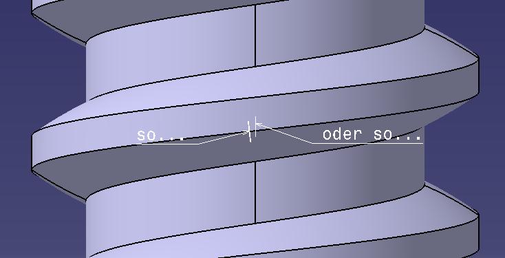

Stell doch mal ein Bild ein, dann kann man auf dessen Grundlage mal anfangen...
gruß, Tom

überlege dir auch, welcher Schnitt durch den Zahn der representative ist! Hatwas mit dem Winke zu tun, in welchem das angetriebene Teil eingreift...
gruß, Tom
