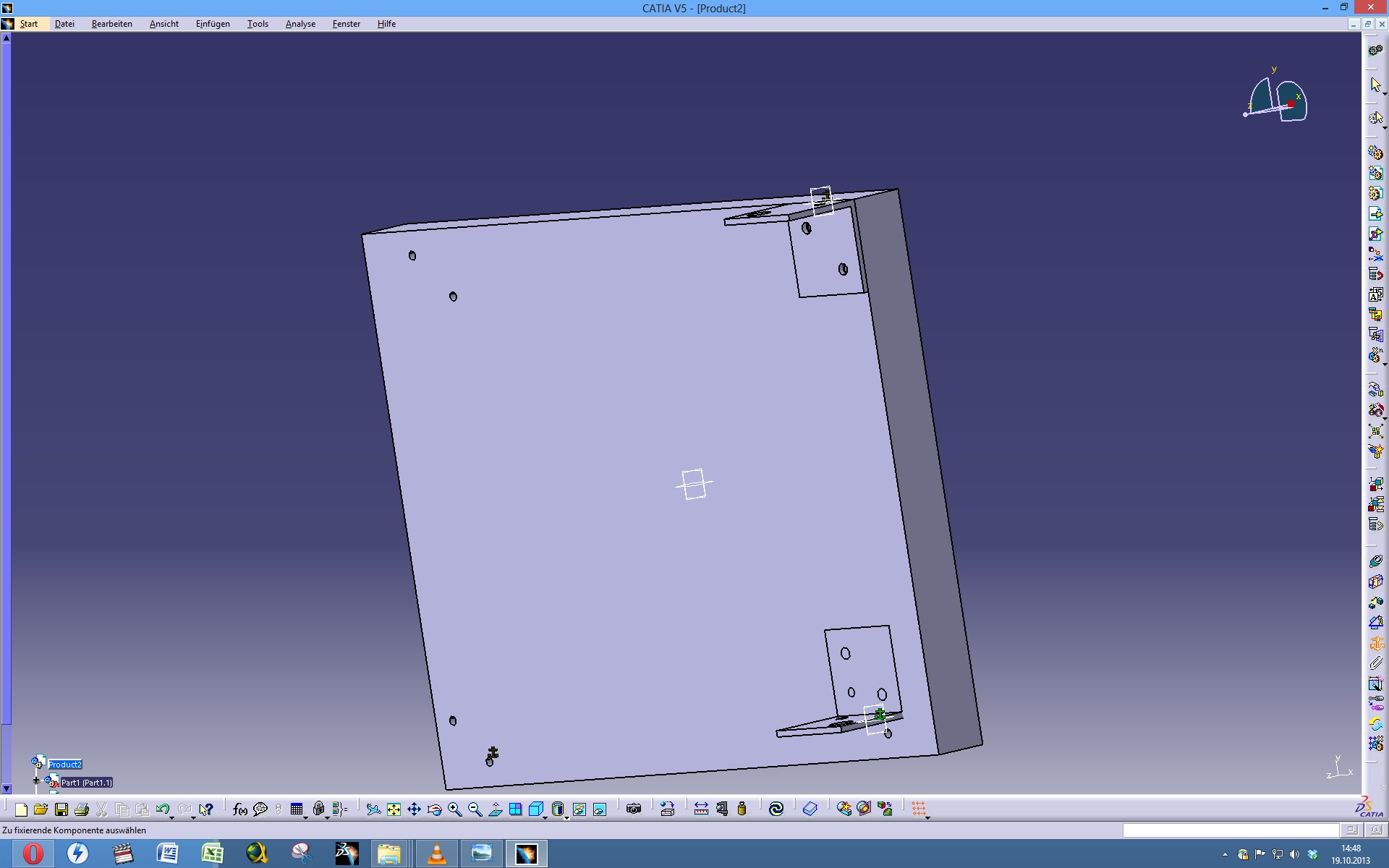

ich versuche aus einzelnen kleinen Parts im Assembly Design ein Produkt zu generieren ... aber das schlägt völlig fehl..grade habe ich Eines positioniert, verrutscht es wieder wenn ich das Zweite bestimmen will.... ich habs vor nem Jahr schon mal hinbekommen da konnte ich dann wie bei ner Skizze Bedingungen setzten und das hat wunderbar funktioniert! Weiß aber nicht mehr wie das ging?

Erzeuge dir doch Bedingungen(koaxial, offset, flächenkontakt, ....) zwischen den Teilen (Icons über dem aktuell aktivierten "fixieren").
ggf solltest du nochmal einen Blick in ein Buch/Schulungsunterlagen/Tutorial werfen.

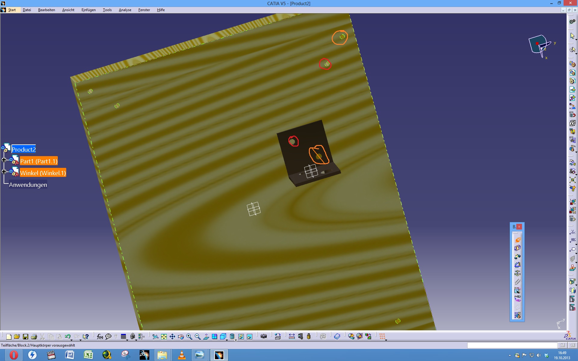

Also ich checks einfach nicht.... ich will die Bohrungen wie markiert über einander haben und zwar so, dass wenn ich den nächten Winkel einfüge net wieder alles verrutscht.... wenn ich nen Anker setze wird der irgendwann einfach schwarz....

Ei da laus mich doch der Affe.... den Wirbel zum Aktualisieren drücken ...... oh man ich Schwachkopf!
