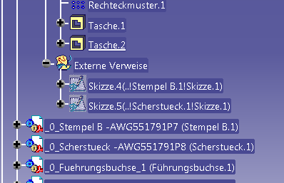

Problemstellung Ich soll von meinem Vorgänger Modelle verwenden und damit weiterkonstruieren JEDOCH hat er mit externen-Skizzen-verweisen gearbeitet....??
ZB:Eine Skizze von oben nach unten durch mehrere Parts "verwiesen"wie geht das ??

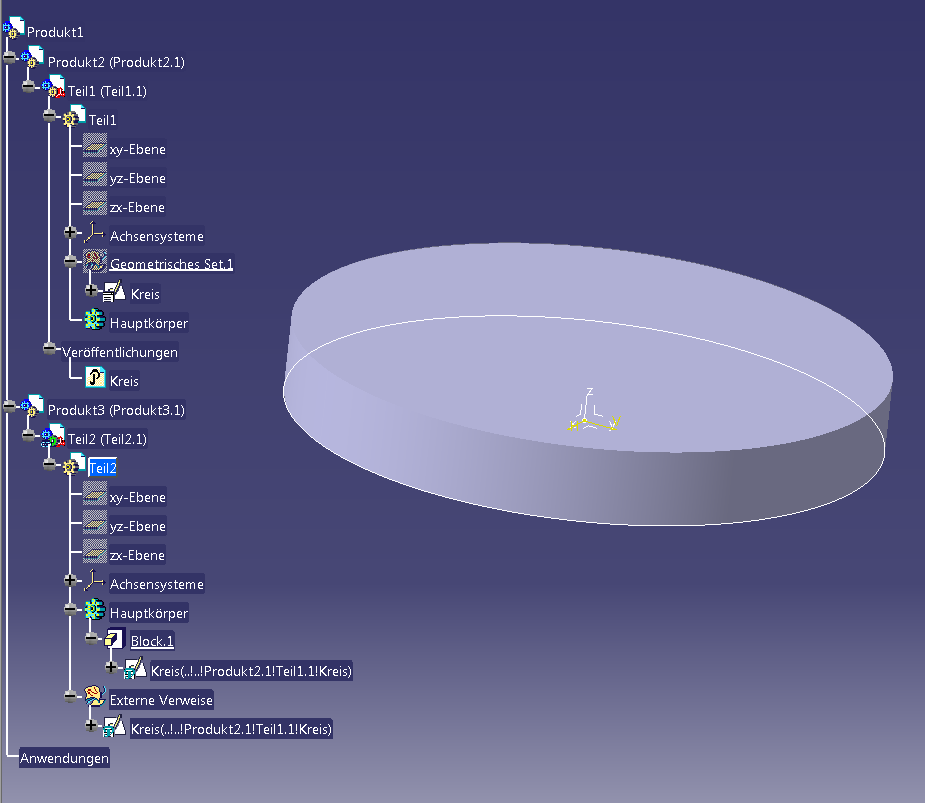

Hallo hier ein Screenshot dazu ! bin gespannt !

ja, das ist ein Copy with link von einer Publizierte Skizze... erkennbar am grünen P
siehe auch erste Antwort.

Warum Publiziert? Was is da der Unterschied , wenn ich nur kopiere und einfüge verlinkt.

Das funktioniert auch, aber dann kannst du ein neues Part nicht "in Context" stellen, da das Element nicht veröffentlicht ist.

Verlinkungen müssen nicht zwingend publiziert sein. Das ist eine mögliche Einschränkung bei den Optionen.
