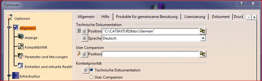

Die Kontexthilfe funktioniert schon mit F1. Offensichtlich liegt das an Deiner Installation. Schau auch mal in Tools/Optionen/Allgemein/Hilfe, ob der Pfad richtig gesetzt ist.
Eine kpl. Befehlsliste macht, denke ich mal, wenig Sinn. Erst mal ist sie abhängig davon, ob Du eine P1, P2 oder P3-Konfiguration hast. Und wenn ich z.B. im Sheetmetal arbeite, finde ich leicht alle Befehle, die ich zur Blechbearbeitung brauche. Andere interessieren mich in dem Moment auch nicht. Und wer Kabel verlegt wird sie in der entsprechenden Workbench ebenfalls finden.
Jetzt wird's zwar leicht OT, ich probier's dennoch gleich hier:
Die Ordnerstruktur meiner Hilfedateien sieht folgendermaßen aus:
...\Hilfe\German\...
in diesem Ordner liegen neben einer Datei namens "CATIA_P3_homepage.htm" (diese ist für mich übrigens immer der Ausgangspunkt, wenn ich in der Hilfe stöbern will) weitere Unterordner, neben anderen auch ein
...\online\German\... und hier kommen dann gefühlte tausend Unterorder zu den einzelnen Hilfethemen.
Welcher dieser Ordner sollte denn für eine kontextsensitive Hilfe bei den Optionen eingetragen sein (auf unseren Rechnern ist dieser Eintrag leer)? Der Ordner in dem sich die "...homepage.htm" befindet (das habe ich früher schon mal probiert und hat nicht geholfen) oder irgend einer der weiter unten angesiedelten (...\online oder ...\online\German) oder gar der übergeordnete (...\Hilfe oder ...\Hilfe\German)? Hatte alle hier aufgezählten Varianten eigentlich schon mal durchprobiert (ohne Erfolg). Habe das dann aber nicht weiter verfolgt, sondern einfach einen bequem erreichbaren (weil oft genutzten  )Link zur "...homepage.htm" gelegt und suche dann eben immer manuell von da aus. Wenn ich weiß, welcher der richtige Pfad zur Hilfe sein muiß kann ich evtl. weiter nachforschen, warum das bei uns nicht klappen will.
Danke schon mal
Jürgen

Hallo Jürgen,
ich meinte das im Anhang.
Jochen

Danke Jochen. Da muß ich wohl mal unseren Admin prügeln ...
