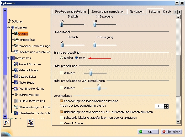

falls noch jemand zum Feitertagsabend online sein sollte, ich hab ein Miniproblem:
Wenn ich im GSD beim "Trennen" von Flächen das zu trennende Element und das/die Schnittelemente(e) gewählt habe, war der abzutrennende Teil der Fläche zwar transparent, aber immer noch in einer Art Vorschau zu sehen (solange der Befehl nicht beendet wurde). Jetzt ist es so, daß bei Auswahl eines Schnittelementes der abzuschneidende Teil der Fläche sofort verschwindet. Hat jemand eine Idee, wo ich (versehentlich) was verstellt haben könnte?

Hallo Jürgen,
in den Tools/Optionen die Transparenzqualität hoch stellen. Man muss etwas runterscrollen.

erstellt am: 03. Okt. 2013 20:19    Editieren oder löschen Sie diesen Beitrag!  <-- editieren / zitieren -->   Antwort mit Zitat in Fett Antwort mit kursivem Zitat    Unities abgeben: 1 Unity (wenig hilfreich, aber dennoch)2 Unities3 Unities4 Unities5 Unities6 Unities7 Unities8 Unities9 Unities10 Unities
Danke, hat aber leider nichts gebracht.

Hallo Jürgen,
ich hatte die Frage nicht richtig gelesen: ich dachte, Du wolltest besser sehen, was abgeschnitten wird. Wenn Dich das stört, muss die Einstellung auf niedrig stehen. Normalerweise arbeitet es sich aber leichter, wenn deutlich angezeigt wird, was weg fällt.

Original erstellt von Mörchen:
Ja, hast schon recht. Es gibt aber Fälle, wo man von den Schnipseln, die z.B. von einer Ebene weggeschnitten würden den einen oder anderen vielleicht doch behalten möchte. Kann man ja machen, indem man unter "Beizubehaltende bzw. Zu entfernende Elemente" (versteckt in der Schaltfläche "Parameter anzeigen") die gewünschten Schnipsel anklickt - aber eben nur, wenn man sie (noch) sieht.
Ist aber für mich wie oben schon erwähnt nur ein kleines Randproblem. Nach Starten als anderer Nutzer bzw. nach Löschen der Settings (das mache ich bloß nicht gern, weil ich dann alles wieder neu einstellen muß) läuft es auch wieder wie gewohnt.
Du kannst dir die Settings sichern und wenn du wieder Probleme hast kannst du sie einfach mit den "defekten" austauschen.

Nur zur Info, falls mal jemand das gleiche Problem haben sollte: Das Löschen von FrameGeneral.CATSettings brachte den gewünschten Erfolg, d.h. den standardmäßigen Ausgangszustand bezüglich der Darstellung des abzutrennenden Flächenteiles zurück. Welche der Einstellungen in den Optionen das war kann ich leider nicht reproduzieren.
