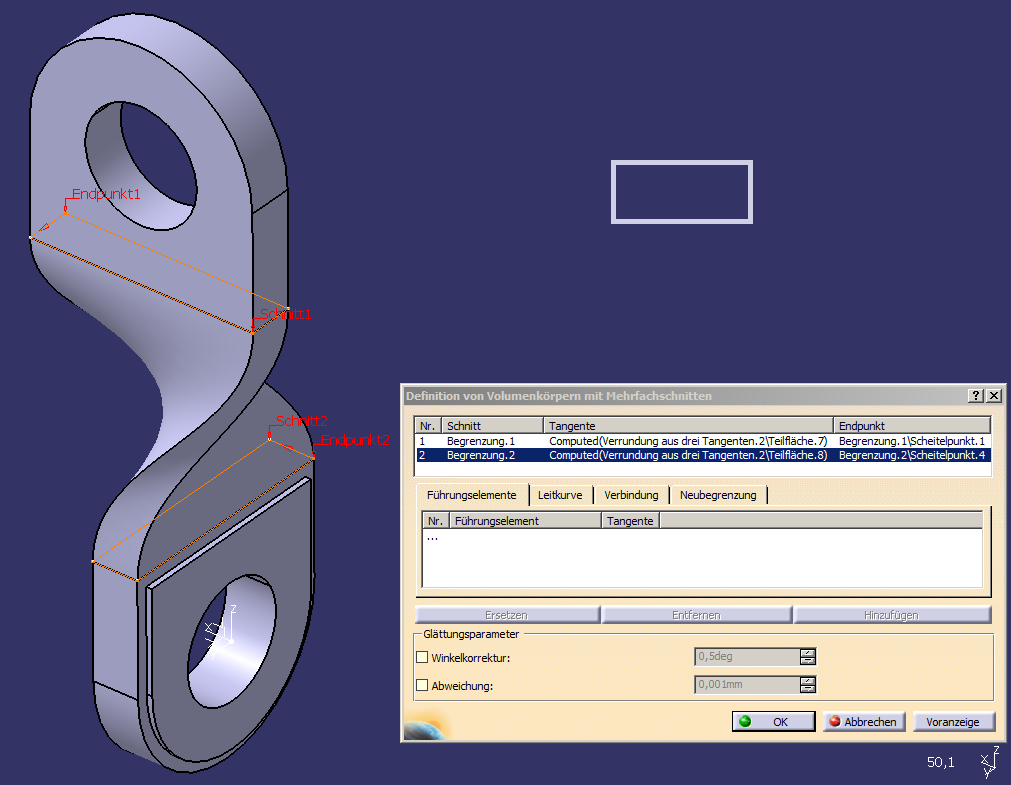

ich steige jobgebunden gerade auf Catia V5 um - Schulungen sind später geplant.
Im Nachbarbrett Inventor gab es mal einen netten Wettbewerb.[http://www.ivngwc.org/index.php?option=com_content&view=category&layout=blog&id=38&Itemid=34][/URL]
(Falls der Link nicht funktioniert - ist auf www.ivngwc.org im Archiv unter 2009/Februar.) Diese kleinen Übungen haben stets gut geholfen, neue Funktionen und andere Möglichkeiten zum modellieren kennenzulernen.
Falls sich jemand die Mühe machen würde und sich das Bauteil einmal ansehen könnte, hier mein Stand:
- ein Auge modelliert und eins senkrecht dazu (später spiegeln o.ä)
- zwei Flächen erstellt, Schnittkurve für Erhebung erzeugt
Jetzt fehlt mir die Vorgehensweise zum Erzeugen einer Erhebung entlang der Zugkurve - ... ähm - und ganz ehrlich die Übersetztungen der englischen Fachbegiffe/Icons. Ich kann keinen entsprechende Befehl finden.
Vielleicht könnte ja jemand ein paar Tips abgeben.?
viele Grüße
Thomas

Bitte Systeminfo ausfüllen.
Schöne Übungen sind da dabei.
Meiner Ansicht nach kannst du den Übergang direkt mit einem "Volumenkörper mit Mehrfach-Schnitten" erzeugen. Dabei aber die Richtung und die Endpunkte der beiden Profile beachten.

Hallo Bernd,
vielen Dank, hat gut funktioniert.
