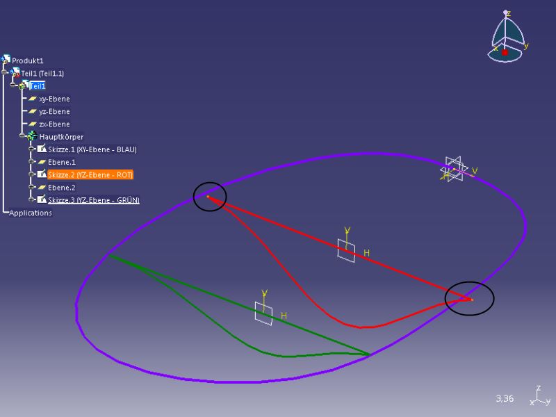

ich bin neu hier im Forum und finde es klasse. Bin gerade dabei mich wieder mehr mit Catia V5 zu beschäftigen. Das letzte Mal habe ich mit Catia vor drei Jahren in der Ausbildung gearbeitet. Jetzt hänge ich ein wenig fest und hoffe auf eure Unterstützung...
Ich habe eine Skizze in der x-y-Ebene erstellt und dort eine Spline gezeichnet - dann eine neue Skizze in der y-z-Ebene angelegt und möchte dort die Spline aus der ersten Skizze als Referenz nutzen. Leider ignoriert mein Catia im Sketcher die Spline aus der ersten Skizze und wenn ich den Sketcher verlasse und per Bedingung die beiden kongruent zueinander setzte dann verschiebt mir catia auch noch das Koordinatensystem meiner zweiten Skizze!
Was mache ich falsch bzw. wie mache ich es richtig?
Danke!

Hallo Ralle1980,
Eine Spline einer Skizze kannst du nicht als Referenz für eine andere Skizze nutzen, auch wenn sie vielleicht durch die senkrechte Lage der neuen Skizze dort als "Linie" erscheint.
Um dennoch eine Referenz aus der ersten Skizze für die zweite zu nutzen würde ich dir vorschlagen in der ersten Skizze eine Linie zu zeichnen und diese dort als "Ausgabe"-Komponente zu definieren. Dann kannst du sie nach verlassen der Skizze in der neuen Skizze verwenden oder in der Skizzendefinition der 2.Skizze auch als Referenz für die h-Achsenausrichtung verwenden.
Der Ursprung einer Skizze "verschiebt" sich nur, wenn diese gleitend ist, der Ursprung also z.B. auf einen beweglichen Punkt hin gelegt(projiziert) wurde bzw. sich die Stützebene der Skizze verdreht und die Projektion des Punktes als Ursprung damit woanders zum liegen kommt.

Hallo Ralle 1980,
mit Kongruenz geht es nicht, aber Du kannst mit der positionierten Skizze den Ursprung der Skizze auf die Kurve setzen, vorausgesetzt, sie schneidet die Skizzierebene nur einmal. Im unteren Drittel des Dialogfensters für die positionierte Skizze kannst Du als Ursprung "Kurvenverschneidung" und dann Deinen Spline wählen. Dann setzt sich die Skizze genau auf den Spline, und Du hast was Du brauchst.

Hallo tberger,
vielen Dank für die schnelle Antwort/ Antworten!
Das mit der "Ausgabe"-Komponente klingt gut - hat jedoch bei mir leider nicht funktioniert.
Ich habe mit dem "Sketch Tracer" die Kontur eines Objketes von oben nachgezeichnet (Spline). Jetzt will ich qausi mit Hilfe von Rippen darunter eine Schale bauen (Fläche mit mehrfachscnitten). Nur muss ich die Rippen in der jeweiligen Ebene an der Kontur (andere Ebene) anliegen lassen sonst passt die Schale nicht unter das Objekt.
Aus dem Modell soll später ein G-Code für eine CNC-Fräse werden. Das heißt ich möchte die Schale in 3D fräsen und diese sollte dann auch passen. Zum besseren Verständnis habe ich mal ein Bild angehangen und die Problemstellen schwarz eingekreist.
Kontur BLAU
Rippe 1 ROT
Rippe 2 GRÜN
Wäre toll wenn es für mein Problem eine einfache Lösung gibt!
Gruß Ralle

Hallo Mörchen,
Dir auch vielen Dank für die schnelle Antwort. Das hat bei einem Punkt super funktioniert. Ich habe aber zwei Punkte in der zweiten Skizze und da stehe ich wieder vor dem gleichen Problem.

Hallo Ralle,
dann machst Du einfach eine Verschneidung der Skizzierebene mit der Kurve im Generative Shape Design, extrahierst die richtige der zwei Lösungen und benutzt den so erzeugten Punkt als Projektionspunkt bei der Bestimmung des Ursprunges für die positionierte Skizze (anstatt "Kurvenverschneidung")
