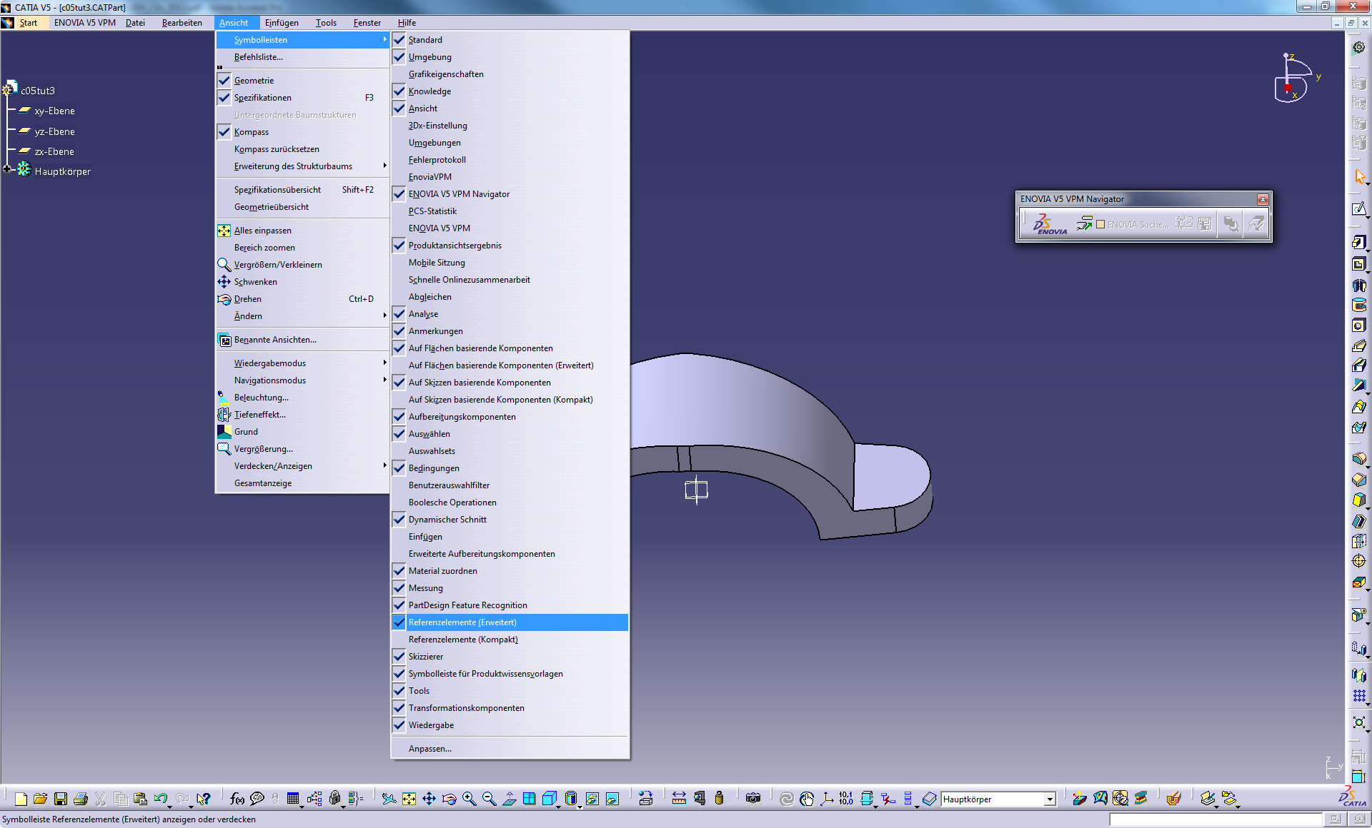

Hallo Community,
Ich bin auf der Suche nach der "Referenzelemente (Erweitert)" Toolbar.
Bitte werft ein blick auf meinem Screenshot im Anhang. Also laut Ansicht -> Symbolleisten -> Referenzelemente (Erweitert) sollte die Toolbar irgendwo auf dem Screen sein. Nur ich finde sie jetzt nicht.
Bin für jede Hilfe dankbar.

Hallo Cro
Gehe mal auf "Anpassen" dann auf den Reiter Toolbars, dort "Restore Position" anwählen.
Gruß Uwe

Hallo Uwe,
Habe ich gemacht. Hat sich nichts geändert (vergleich neuer Screenshot)...

erstellt am: 26. Sep. 2013 12:07    Editieren oder löschen Sie diesen Beitrag!  <-- editieren / zitieren -->   Antwort mit Zitat in Fett Antwort mit kursivem Zitat    Unities abgeben: 1 Unity (wenig hilfreich, aber dennoch)2 Unities3 Unities4 Unities5 Unities6 Unities7 Unities8 Unities9 Unities10 Unities Nur für Cro 10 Unities + Antwort hilfreich
Ziehe mal die Toolbars in der rechten unteren Ecke aus der Leiste herraus. Da befinden sich meist noch welche darunter.
Gruß Uwe

Hallo Cro,
ich vermute, sie hängt unterhalb der anderen Toolbars. Zieh mal auf der rechten Seite unten eine am Balken raus. Du wirst sehen, da verbergen sich noch ein paar...

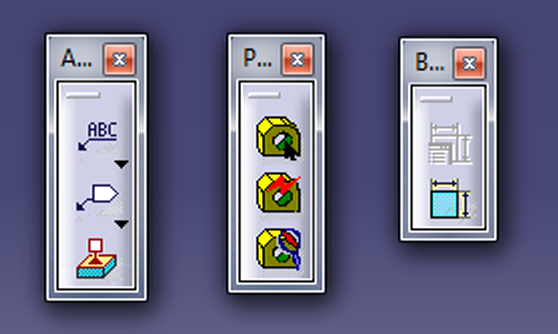

Dank das war der Trick
Ich will die überflüssigen Toolbars entfernen. Dafür brauch ich natürlich deren Namen. Leider kann ich sie nicht vergrößern dass der name sichtbar wird (vergleich Screenshot). Man kann über Ansicht -> Symbolleisten deaktivieren bis die richtige getroffen wird. Gibt es aber eine geschicktere Lösung?

Hallo Cro
fahr mit dem Mauszeiger in das Schriftfeld und drück dann die Shift Taste, dann sollte sich die Symbolleiste drehen.

Hi me23
Danke für den Tipp! Funktioniert wunderbar.
