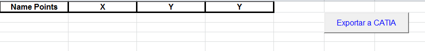

Hallo Community,
Wollte fragen ob die Möglichkeit besteht Konstruktionspunkte durch eine ASCII Datei zu importieren?
Die Datei beinhaltet zwei Spalten: x und y Koordinaten der Konstruktionspunkte.
Ich möchte die Konstruktionspunkte einlesen statt manuell eingeben und dann duch Splines verbinden dass eine geschlossene Struktur (2D) entsteht.

Hallo Cro,
aus Excel ja. Such mal hier im Forum nach "Punkte einlesen" oder so.
Dann musst Du nur noch aus Deiner ASCII-Datei eine Excel-Datei machen.

Danke Thomas! Das werde ich in der nächsten zeit ausprobieren.
Warum gibt es zwei Y Spalten?
Ich habe nur 2D-Koordinaten. Kann man direkt zum Part design exportieren oder muss über den Sketcher?

Das ist ein Schreibfehler, sollte Z heißen.
Wenn du 2D-Korridnaten brauchst:
- entweder als 3D erzeugen und in Skizze projizieren
- oder Makro zur Erzeugung von Punkten in Skizzen im entsprechenden Unterforum suchen
