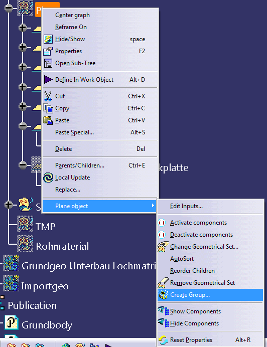

ich wollte mal fragen, ob es möglich ist,
eine Skizze im Part, oder auch ein geometrisches Set im Part zu sperren.
Ich meine, so abzuschließen, wie man eine Ansicht sperrt.
Mein Chef möchte, dass einige Skizzen abgeschlossen werden sollen, damit nicht jeder Basiselemente ändern kann. Zumindest nicht, ohne zusätzliche Mausklicks (z.B. RMT sketch unlock).
Er meint, dass es das schon zu seiner CatiaZeit gegeben hätte.
Ca. vor 5 Jahren in R18 und R19.
Hab gesucht, aber leider nichts gefunden.
Zumal ich davon ausgehe, das es sowas gar nicht gibt.
Vielleicht gibt es das tatsaächlich, und Ihr könnt mir weiterhelfen.
Schon mal vielen Dank für Eure Hilfe
Beate

Hallo Beate,
ein sperren der Skize oder GeoSet ist mir nicht bekannt.
Du könntest aber das GeoSet mit der Skizze in einer "Group" zusammenfassen. (Lizenzabhängig)
So hast du zumindest den gewünschten zusätzlichen "Klick".
Gruß Uwe

Hallo Beate,
du kannst beliebige Elemente in einem GeoSte mit einer Group zusammenfassen und nur das anzeigen lassen was du möchtest.
So kannst du z.B. dein Fertigteil ohne Konstruktionselemente darstellen.
Einfach mit RMT auf das GeoSet und "Create Group" selektieren.
Wenn du die Auswahlmöglichkeit nicht hast besitzt du die Lizenz nicht.
Gruß Uwe

Hallo Beate,
man könnte in den Properties die Skizze auf nopick stellen, siehe Bild. Dann kann man auch nicht mehr so ohne weiteres was ändern.
Mörchen

AFAIK Kann man ein Skizze nicht sperren.
Man kann nur die Bedingungen in der Skizze sperren (Maß selektieren -> RMT -> Objekt -> Parameter sperren)
Oder ggf die Skizze auf "no-pick" stellen, dann kann sie nur durch Doppelklick im Baum geöffnet werden

Danke an Alle,
ist aber leider alles nicht so, wie ich es mir vorstelle.
Gruppe hab ich probiert. Ok, aber wenn ich die einmal wieder expandiere, dann ist alles wieder offen.
Ich muß es expandieren, wenn ich z.B. diese basisskizzen eventuell für ein neues Teil kopieren möchte.
Das gleiche gilt für NoPick.
Ist aber alles nicht schlimm, den Befehl mehr oder weniger Sketch lock gibt es nicht. Das reicht mir echt schon.
Soll mein Chef doch suchen, wo's den früher mal gab.
Dankeschön und schönes Wochenende
Beate
