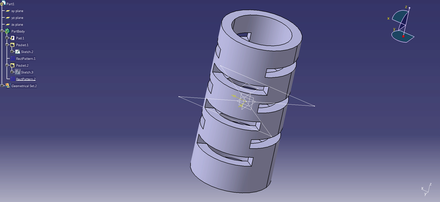

Hallo liebe Community,
ich habe folgendes Problem:
Ich möchte in eine Mantelfläche "um die Drehachse" herum Nuten bzw Schlitze erzeugen. (s. Anhang)
Aber ich bekomme keine Skizze auf die Mantelfläche hin.
Was muss ich tun?

Erzeuge die Skizze auf der Mittelebene, dann eine Tasche erzeugen, mit einseitigem Offset von zB 4mm.

Hallo Bernd,
kannst du mir erklären, wie das funktioniert mit der Mittelebene?
Kann nämlich die Skizze nur auf die Frontseite bringen.

Hallo Kolibr1,
So meint Bernd das.
Gruß Uwe

Hallo Uwe,
vielen Dank für deine Reaktion.
Das Bild hat mir sehr weitergeholfen.
Ein wenig herumgetüfftelt und ich habe es endlich geschafft.
Danke auch an alle anderen, die mir weitergeholfen haben

... oder wenn du "Tortenstuecke"   rausschneiden moechtest.
quick and dirty
Gruss Olli
