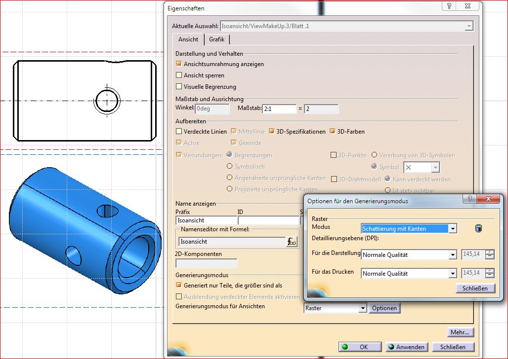

Ist es in CATIA möglich in der Zeichnungs Erstellung,die Ableitung zu"shadern" farblichen Hintergrund zu aktivieren ?(Bei Inventor ging das )

zu 1.) AFAIK geht dies nicht. Workaround Screenshot in die Zeichnung einfügen.

1. Ja, es gibt eine Funktion mit der man in den Flächen der dargestellten Geometrie eine Schraffur eintragen kann. Siehe Abbildung 1 im Anhang, das Symbol in der Mitte.
Hier kann man dann die Fläche u.a. auch komplett einfärben.

Hallo Rickson,
oder meinst Du bei der 1. Frage evtl. das: siehe Anhang

Jochen hat erkannt was Ich meinte mit shadern ,Danke !
