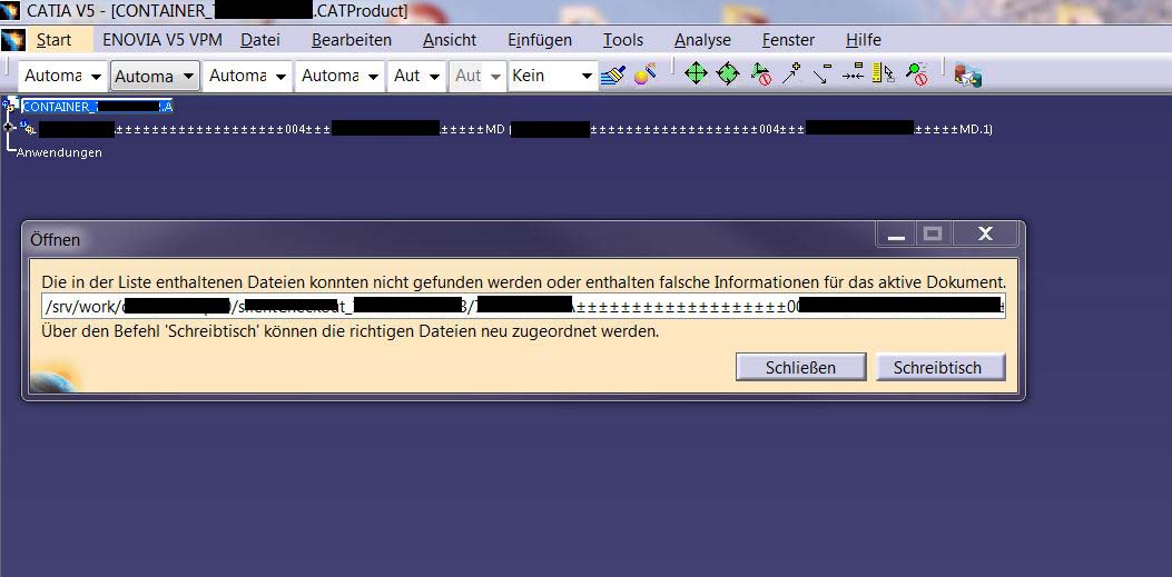

Hier ist ein Screenshot.
Es sind zwei Dateien -> Ein CATProdukt und ein Model.
Wenn ich, nach dem Öffnen, versuche das Model mit dem CATProdukt neu zu "verlinken" gibt es ein "Click Ok to terminate".

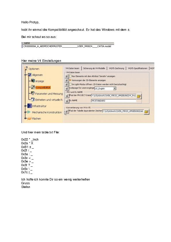

CAD_DE_130819.pdf
Hallo Protyp,
ich habe Dir ein PDF angehängt. Das Problem könnte von den Kompatibilitätseinstellungen herrühren. Vielleicht einmal das Help zu diesem Thema durchlesen.
Stefan Inderbitzin

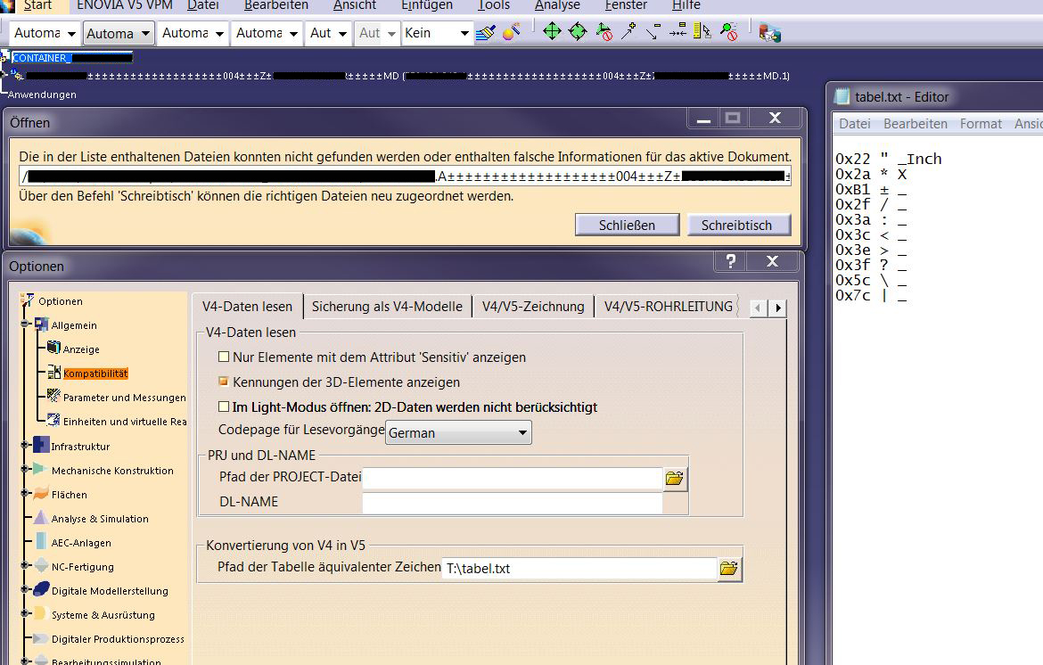

Hallo Stefan, hallo Uwe,
vielen Dank für die Mühe!!!
@Uwe: Wenn ich das Model alleine öffnen möcht stürzt mir Catia ab. Click Ok....
@Stefan: Danke für die Antwort. Ich habe Deinen Rat befolgt und die tabel.txt angelegt. Leider spuckt mir das Programm immer noch den selben Mist aus...Siehe Anhang.
        Könnte es sein, dass es an den Einstellungen zu Pfad der Projekt-Datei oder DL-Name liegt?
MfG Philipp

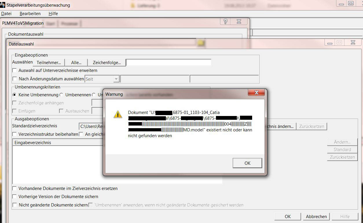

also das Model läst sich im Strukturbaum nicht weiter öffnen und die Daten kann ich leider nich zu Verfügung stellen.
Die Daten hab ich als als bereits migriert bekommen - so der Kunde.
Nach dem, durch das Öffnen des CATProdukts, das V4-Model nicht erkannt worden ist, hab ich versucht das Dienstprogramm
PLMV4ToV5 Migration einzusetzen. Aber leider hat dieses Programm auch keine Datei erkannt... siehe Anhang
Auch wenn das eine V4-Datei sein sollte dann fehlt mir wahrscheinlich irgend ein Makro oder eine Einstellung....
