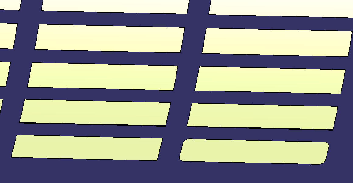

ich habe im GSD mehrere (rechteckige) Flächen erzeugt, die einfach gekrümmt sind. Jetzt möchte ich diese an allen 4 Kanten mit dem gleichen Radius verrunden. Gibt es dazu eine einfache Funktion?
Ich habe es bei einer Fläche mit dieser Vorgehensweise erzeugt:
1. mit dem Befehl "Corner" für jede Ecke anwenden (also insgesamt 4x)
2. mit dem Befehl "Split" alle 4 Ecken abschneiden.
Da ich viele Flächen zu bearbeiten habe suche ich eine schnellere vorgehensweise.
Das Bild zeigt einen Ausschnitt der Flächen, sowie rechts unten eine Fläche mit "fertigen/ verrundeten" Ecken.
Danke für ein paar Tipps

Mit einem Muster vielleicht? Die ganzen Platten scheinen doch mit einem Muster erzeugt worden zu sein? Wenn du jetzt die Kantenverrundung im Musthauptkörper machst werden alle anderen auch verrundet.

Die Flächen werden alle über Ebenen gesteuert, deshalb ist ein Muster für meinen Fall leider keine gute Lösung.
