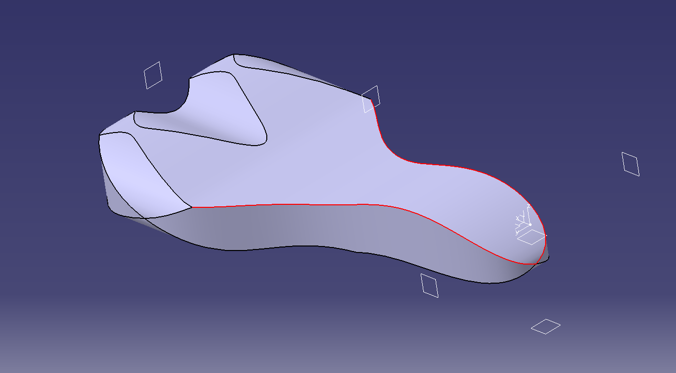

Ich versuche am Sattel im Anhang die 2 rot markierten Linien zu krümmen(Siehe Anhang). Ich habe es einmal über Kantenverrundung versucht, da kann ich bis 5mm verrunden was mir aber nicht reicht. Mit Rille habe ich versucht ein Profil entlang der Spline wegzuschneiden was eigentlich ganz gut funktionierte, Radius bis 20mm aber dann bekomme ich Probleme mit dem nächsten Spline (der gleich an dem Roten weiterfährt). Ich habe beide Splines zusammengefügt und dann die Rille versucht, jedoch bekomme ich gleich eine Fehlermeldung dass die Krümmung des zweiten Splines zu klein wäre.
Hat sonst vielleicht jemand ne Idee?

Habe noch etwas weiter daran gearbeitet und jetzt bekomm ich die 5mm verrundung auch nicht mehr hin.
Die Fehlermeldung "Kanten oder Teilflächen nicht gefunden, Kanten oder Teilflächen in der aktuellen Geometrie erneut auswählen" tritt auf!?
Ich habe keine abegeleiteten Geometrien und "Bauteil in Bearbeitung definieren" hilft mir normalerweise bei solchen Fehlermeldungen, jedoch nicht dieses mal.

Ich denke, das Problem bei Deinem Sattel ist die Ecke an der "Nase" des Sattels, an der vier Kanten zusammenstoßen. Wenn du das im Vorhinein verhinderst, wirds bestimmt klappen.
WIE du das verhindern kannst, kann ich Dir ohne Kenntnis des Modells nicht sagen.

Nein es ist nicht der Vorderteil (obwohl ich anfangs auch dachte der würde mir genau wegen dem was du schilders Probleme machen, komischer Weise nicht). Es ist das hintere Ende, ich versuche die Geometrie etwas abzuflachen, vielleicht gehts dann.
Zum zweiten Teil, weil ich die Fehlermeldung immer noch erhalte und ich weiss nicht wieso >.<

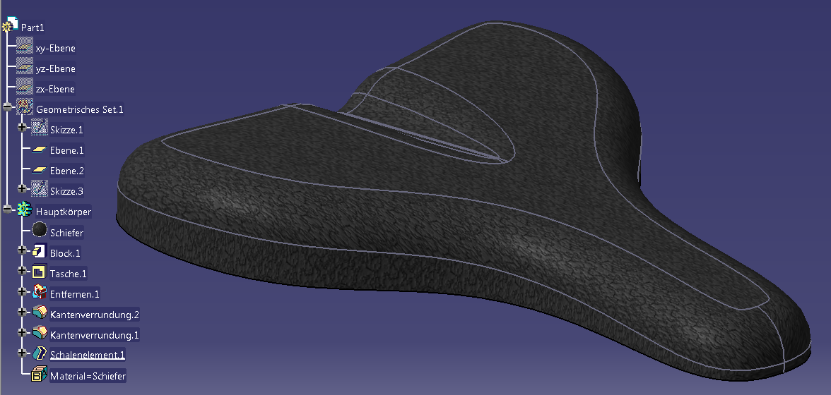

V5R19DummyFahrradsattel.CATPart
Ich würde das Modell Neu aufbauen, so sieht es nicht sinnvoll aus.

Der Sattel ist ein Replikat, ich kann nicht irgendeinen Sattel fertigen :-/ Der Sattel den du gepostet hast ist zb flach was das ganze um einiges vereinfacht, der hier nicht...Ich wüsste nicht wie ich ihn besser gestalten sollte. Es würde mir schon weiterhelfen wenn jemand mir sagen kann wie ich diese Fehlermeldung wegbekommen bzw woran es liegt.

Es ist sehr schwer anhand einem Bild zu beurteilen wo der Fehler liegt. Hier benötigen wir mehr Infos.(wie Tom schon geschrieben hat)
Dein Problem liegt einfach daran, das der auslaufende Radius in seiner Topologie nicht berechnet werden kann da die angrenzende Geometrie(n) zu komplex ist,sind.
Tom hat auch schon bemerkt das du die Struktur so anpassen solltest das die zusammenlaufenden Kanten erst gar nicht entstehen. (egal an welcher Stelle auch immer)

was ich sagen wollte, das eine sinnvolle konstruktive Vorgehensweise Probleme erst gar nicht entstehen lässt.
Meine Datei sollte nur ein Bsp sein.
eventuell bei der Kantenverrundung die Fortführung auf minimal stellen.

Danke, Minimum hats gebracht
