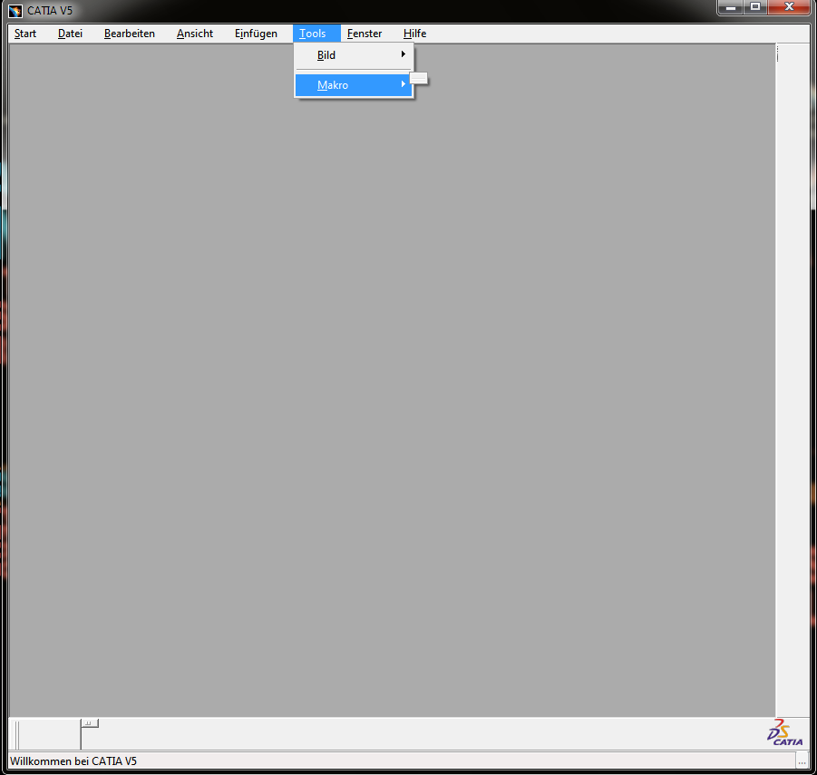

Hallo Forum,
ich bitte Euch mal, mir bei der Installation, bzw. Lizenzierung von Catia zu helfen. Ich habe mir heute V5R21 als Studentenversion heruntergeldaden und installiert. Das ist soweit auch alles gut gegangen.
Beim Öffnen kommt jedoch folgende Fehlermeldung: siehe Anhang!
Nachdem ich mal ein bischen recherchiert  habe, habe ich das auch mit diesem Nodelock Keymanagement gefunden, aber da war schon eine Lizenz drin. Also, wo ist dann der Fehler????
Gruß Laura

Hey Tom,
da scheitert es schon. Bei mir gibt es kein 'Tools - Options - General - Licensing'
Ich hab unter Tools nur folgendes stehen:
- Batch Management
- Environment Editor
- Nodelock Key Management (LUM)
- Nodelock Key Management (DSLS)
- Printers
- Settings Management
- Software Management
- Vault Client Setup
Wie gesagt, wenn ich den Nodelock (LUM) aufmache kommt das grüne Signal. Wenn ich dort den Lizezfile einfügen will, kommt die Meldung, dass er schon vorhanden ist.

Hallo Rick,
wenn ich die Fehlermeldung wegklicke, komm das Fenster mit dem Lizenzmanager und wenn ich anschließend oben auf Tools gehe kommt nicht wirklich viel...

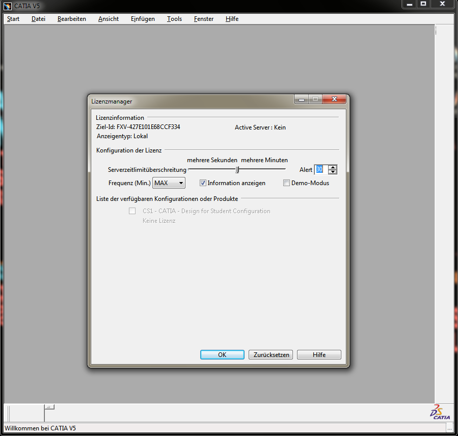

Ist das denn tatsächlich eine Lizenz für DEINEN Rechner?
Wenn ja, dann hast Du die wohl noch nicht richtig aktiviert.
Sonst dürfte in Bild 2 nicht unter "CS1" stehen "Keine Lizenz".
Schau doch mal in Bild 1 und in Bild 2 nach Ziel-ID!!!

Vergleich mal die Lizenz-IDs auf den Sceenshots von CATIA und dem Lizenzmanager.
Ich vermute das neu installierte CATIA schaut nach dem neuen Lizenzserver DSLS, wohingegegen du LUM verwendest.
Das kann man in der Umgebungsvariablen umstellen, allerdings kenne ich mich nicht gut genug aus um dir zu sagen wie. Vielleicht weiß es ja jemand anderes.
Wenn es das ist:
Eine Umgebungsvariable setzen oder in CATEnv eintragen:
DSLICENSING=LEGACY
Rainer Schulze

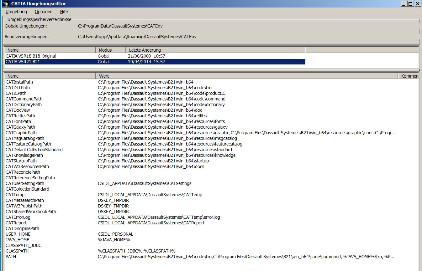

Nein. Mach folgendes:
Start>Programme>CATIA>Tools>Environment Editor
Wenn das gestartet ist siehst du, wo deine globale Umgebungsvariable liegt.
In dieser Datei fügst du den genannten Befehl ein.

Ich muß mich hier mal an die Diskussion "dranhängen", denn seit kurzem habe ich R21 mit neuer *.LICZ Lizenz (Einzelplatz), und nichts läuft mehr (DS Lizenz Server installiert, alle Lizenzen werden gefunden und als gültig erkannt), doch CATIA bietet beim Start nichts zum Anklicken an (Bild2).
Nun suche ich die Möglichkeit, die Umgebungsvariale einzutragen (Env.jpg) (DSLICENSING=LEGACY), das soll wohl helfen (siehe oben)
Ich bitte um eine Hilfe.
Str (CATIA Oldie)
bgrittmann
Beiträge: 12206
CATIA V5R19
erstellt am: 01. Mai. 2014 14:02    Editieren oder löschen Sie diesen Beitrag!  <-- editieren / zitieren -->   Antwort mit Zitat in Fett Antwort mit kursivem Zitat    Unities abgeben: 1 Unity (wenig hilfreich, aber dennoch)2 Unities3 Unities4 Unities5 Unities6 Unities7 Unities8 Unities9 Unities10 Unities Nur für milchmaedchen 10 Unities + Antwort hilfreich
Öffne mal die Environment-Datei (Pfad steht im Umgebungseditor oben) mit einem Texteditor ergänze dann die entsprechende Zeile. (ggf zuvor Sicherheitskopie der Datei erstellen)

Hallo miteinander,
danke für alle Beiträge, es läuft jetzt bei mir. Was war das Problem?
Der Eintrag in die Datei
C:\ProgramData\DassaultSystemes\CATEnv\CATIA.V5R21.B21.txt
war notwendig, jedoch
DSLICENSING=LEGACY gilt wohl für LUM (Nodelock)
aber
DSLICENSING=DSLS  gilt für Lizenz Server
Kein Eintrag = LUM Vorgabe
Muss man erst einmal darauf kommen. Ich musste DSLS eintragen, hm...
