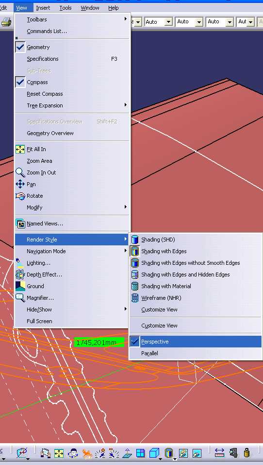

Hallo zusammen, folgendes Problem haben wir. Wir möchten ein Body mit einem anderen austauschen. Es gibt aber innen liegende "Flächen", die wir nicht selektiert bekommen. Gibt es eine Möglichkeit in diesem replace viewer die graphische Einstellung der Elemente zu ändern?

Hi froggy.
Funktioniert in dem Viewer nicht die F2-Taste?
gruß, Tom

Nein, funktionieren nicht. Arbeite in der BMW-Umgebung

Wir haben es gefunden!
Unter view/render style, da muss perpective eingestellt sein. Und dann unten das "Flugzeug" aktivieren und mit plus und minus arbeiten.
