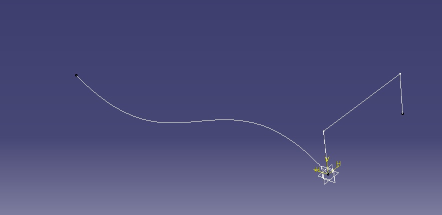

Hallo Ihr!
Ich sitze gerade über meiner Technikerarbeit. Für die Konstruktion benötige ich ein Bauteil, dass die Kontur eines U-Profils hat und entlang einer Kurve gebogen ist (siehe Screenshot).
Bis jetzt ist es mir noch nicht gelungen, dies im Generative Sheet Metal Design abzubilden. Im Generative Shape Design war es natürlich kein Problem.
Da das Ganze wahrscheinlich auch noch gebaut werden soll, brauche ich dafür natürlich auch eine Abwicklung.
Hat jemand bitte eine Idee, oder eine Lösung?

Hallo du kleinerkauf,
du kannst die Fläche die du im Generative Shape Design erstellt hast im Generative Sheet Metal Design mit der Funktion "erkennen" bearbeiten.
So hast du die Abwicklung davon.
Gruß Uwe

danke, das habe ich gesucht ...
