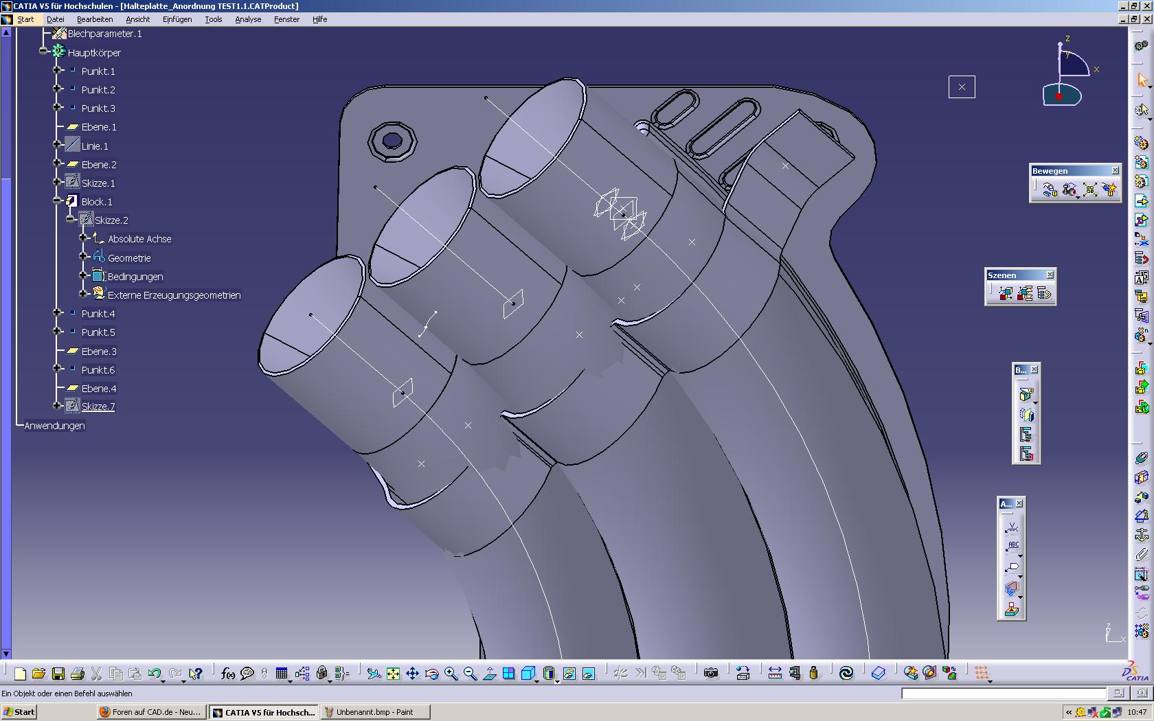

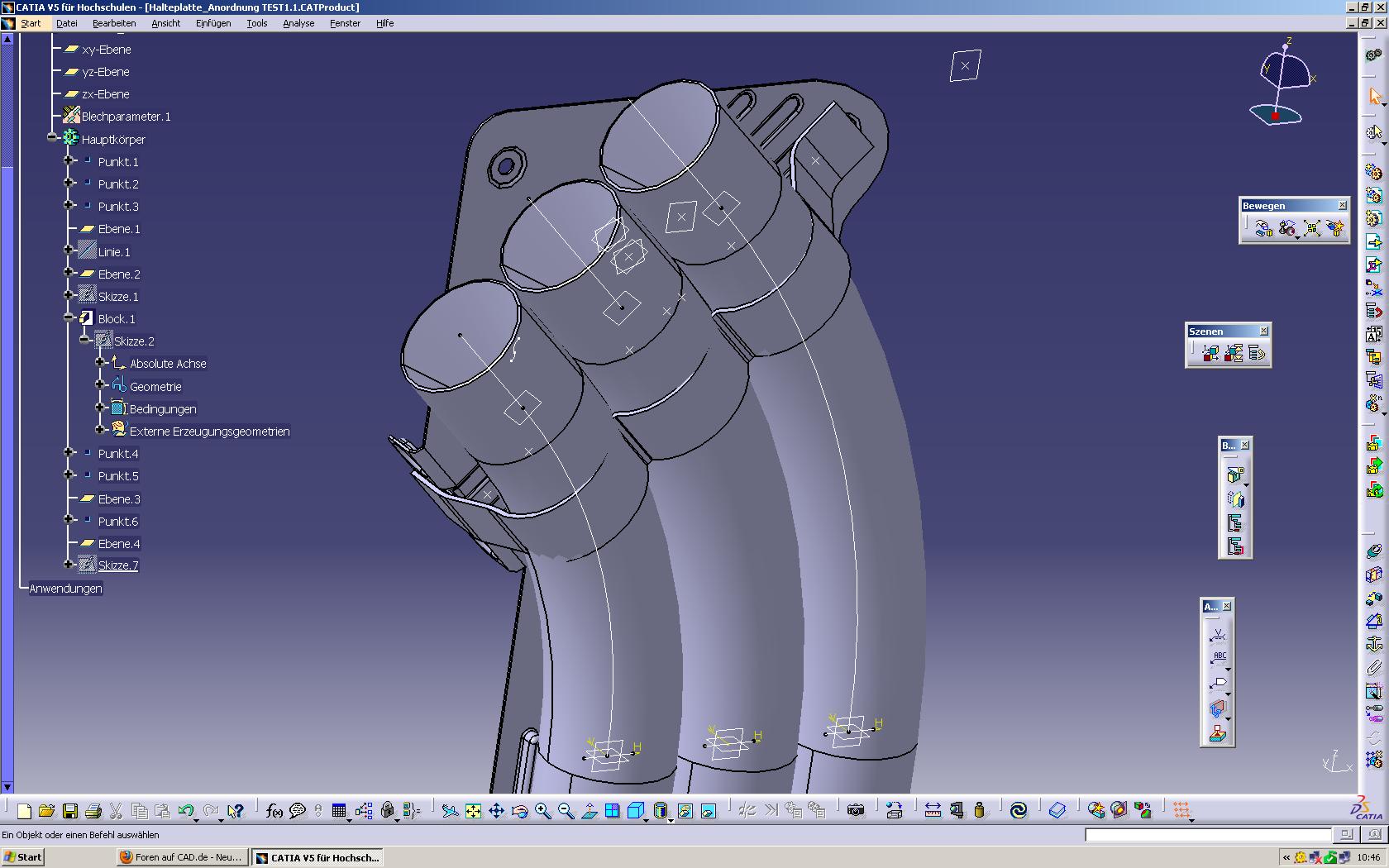

ich bin ganz neu hier im Forum und möchte mich kurz vorstellen. Ich bin Student der Fahrzeugtechnik und arbeite gerade Konstruktiv an meiner Bachelorarbeit. Ich konstruiere in Catia V5 R 19 und das schon seit 3 Monaten. Eigentlich klappt das auch ganz gut nur sitzte ich nun seit 4 Tagen vor einem Problem ohne Lösung. Ich habe diese 3 gekrümmten Rohre und möchte darüber ein Halteband machen, dass sich an die Rohre "anschmiegt" um möglischt die Passung genau zu halten.Die Rohre/Zylinder sollen mit diesem Halteband fixiert werden und an den Seiten mit den Löchern verschraubt werden. Ich habe 2 Bilder angehängt dass man sich was drunter vorstellen kann. Auch schon mit einem Halteband, aber das schneidet immer meine Rohre, da ich die jeweils verschiedenen Radien nicht treffe.Genau, modelliert habe ich es im Generative Sheet Metal Design, da es ja aus einem Blech gefertigt werden soll. Jedoch kann es auch als Part oder sonstiges gemacht werden und später im Assembly Desgin zusammen zu führen.
Ist das Problem klar?Braucht ihr noch Infos?
Es wäre genial wenn mir jemand eine Lösung hätte  Vielen Dank schon im Vorraus

Wenn du eine Variante benötigst die sich an die Rohre anschmiegt kannst du dir die Geometrie für das Halteband von den Rohren ableiten.
Offset drauf und diese dann mit den Anschraublaschen verbinden.
Hierraus resultiert aber keine (normales) Biegeteil. Das sollte dir bewust sein.

das wäre eine Lösung von vielen.
Gruß Uwe

Hallo Moppesle, danke für die schnelle Antwort, jedoch habe ich doch dann quasi das ganze Rohr als Offset und ich brauche nur ein Teil davon.Und das Problem ist ja dann auch, dass ich die einzelnen Elemente verbinden muss um daraus ein ganzes Blech zu machen. Dasher ne kleine zwischenfrage, wie kann ich zb im Part Design zb zwei zylinder mit einander verschmelzen? Weiss du da vl eine Lösung
Hast du dir schon die Datei angeschaut?
Das funzt bei Bodys mit booleschen Operationen. In deinem Fall "ADD".
